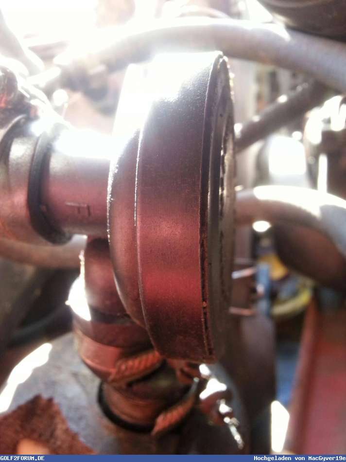

Ich musste mal das Motorlager lösen (Aggregateträger wurde gewechselt).
Dabei war ich an einen Schlauch (?) unterhalb des dicken Ansaugschlauch zwischen Luftfilter bzw Luftmengenmesser und Ansaugstutzen gekommen. Nun geht im warmen Zustand die Leerlaufdrehzahl wellenartig hoch -runter - und ganz schnell ist er wieder aus
Zugegeben fühlt sich jenes Teil oberhalb Lager - unterhalb Ansaugschlauch so an als hätte schon ein Marder daran geknuspert.
Wenn ich es vorsichtig in die richtige Position bewege, läuft der Motor wieder konstant.

Ein Bild sagt mehr als 1000 Worte. Ggf könnts ein Unterdruckschlauch sein. Und ja den gibts als Meterware überall.

das ist das einzige Foto, was ich auf dem Handy habe und mehr geht erst am Wochenende..
also unten sieht es auch schwer nach Mardermundraub aus...
Aber ich sehe gerade selber, dass der megakurze Zwischenschlauch zwischen den mir unbekannten Teilen ganz schön verzogen wird... Da sitzt was schief....

Ich hatte das gleiche Problem. Es ist ein 5cm langer Schauch mit 19mm Innendurchmesser zwischen Öldruckschalter und Ölabscheider, der auch ohne Marder nach über 30 Jahren zerbröselt und undicht wird. Neu gibt es ihn nicht mehr. Deshalb half ein Stück weicher Schlauch aus dem Baumarkt. Jetzt sitzen beide Bauteile auch wieder in einer Flucht.
MfG Olaf
