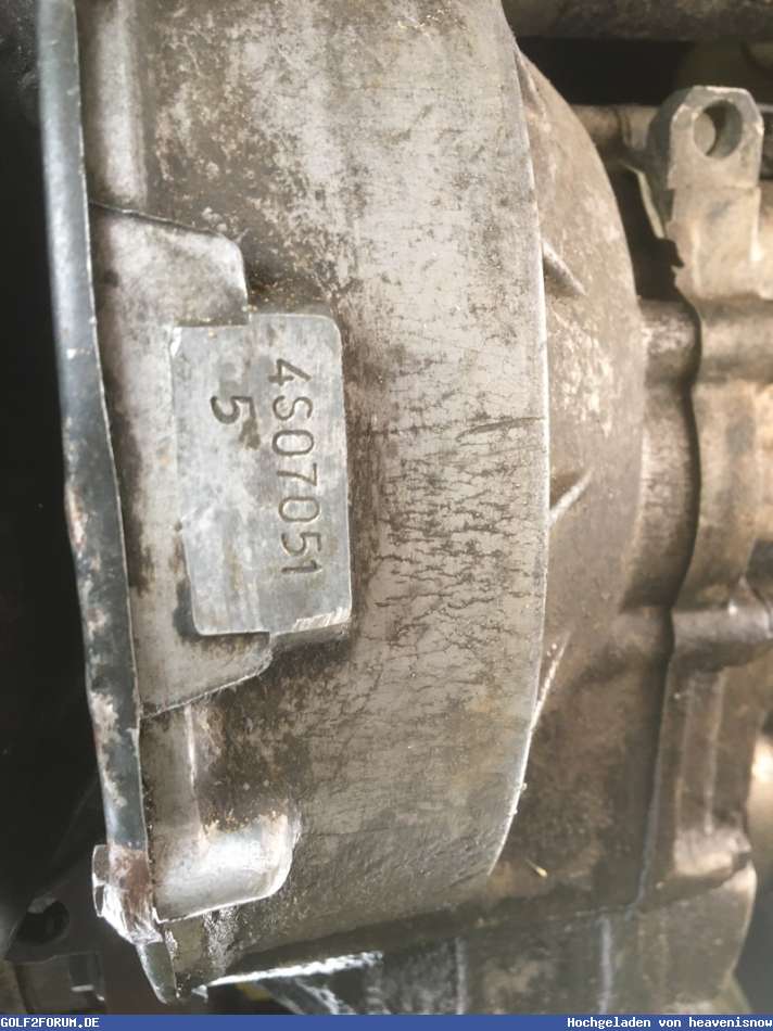

Der Golf ist von 1987, 1.9 Diesel, 54PS. Getriebe ist gewechselt worden, ist nun ein 5Gang Getriebe.
Der Mechaniker hatte beim Getriebewechsel wohl Schwierigkeiten mit dem Anschluss zu Gangschaltgestänge.
