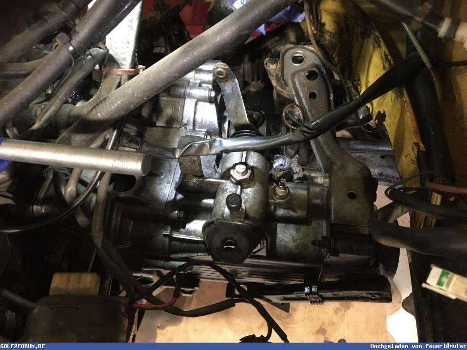

Ich habe einen Postgolf von 1986, 1.6D, 54PS.

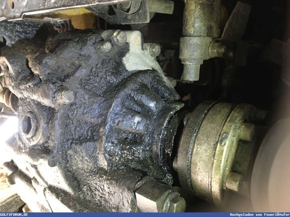

Der Wagen verliert Öl genau zwischen Getriebe und Motorblock, klares Öl, weshalb ich vermute es müsse Getriebeöl sein. Da müssen wohl die Simmeringe erneuert werden.
Desweiteren höre ich eine ungewöhnliches Geräusch, eine Rauschen, besonders stark während der Motor/ das Getriebe verstärkt belastet wird zB bei Bergauf Fahrten. Hatte das Geräusch schonmal mit einem anderen Getriebe. Das meinten die Menschen vom TÜV es müsse das/ ein Lager im Getriebe sein…

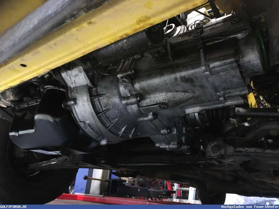

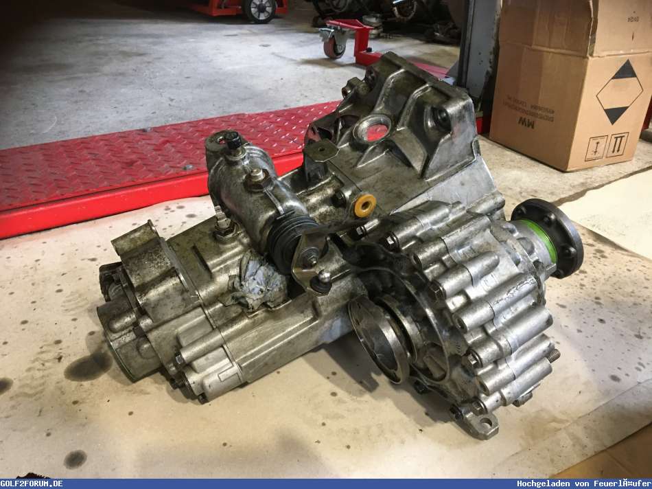

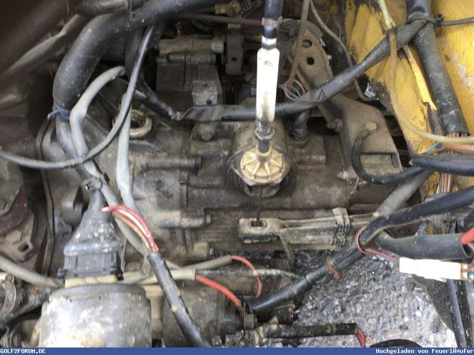

Ich grüße euch. Ich lasse euch hier mal teilhaben an meinem Weg der Getriebesanierung. Ich habe einen Spezi gefunden in meinem persönlichen Bekanntenkreis, der sich auskennt. Begleitetes Reparieren geht wohl fast nur über Vitamin B (Es mag Ausnahmen geben)
Getriebe lösen ging sehr gut. Stressig war es das Getriebe aus dem Motorraum herauszufriemeln, ohne viel abzubauen. Wir haben dann doch die Konsole des Motorträgers vorne entfernt, um das Getriebe herauszubekommen.

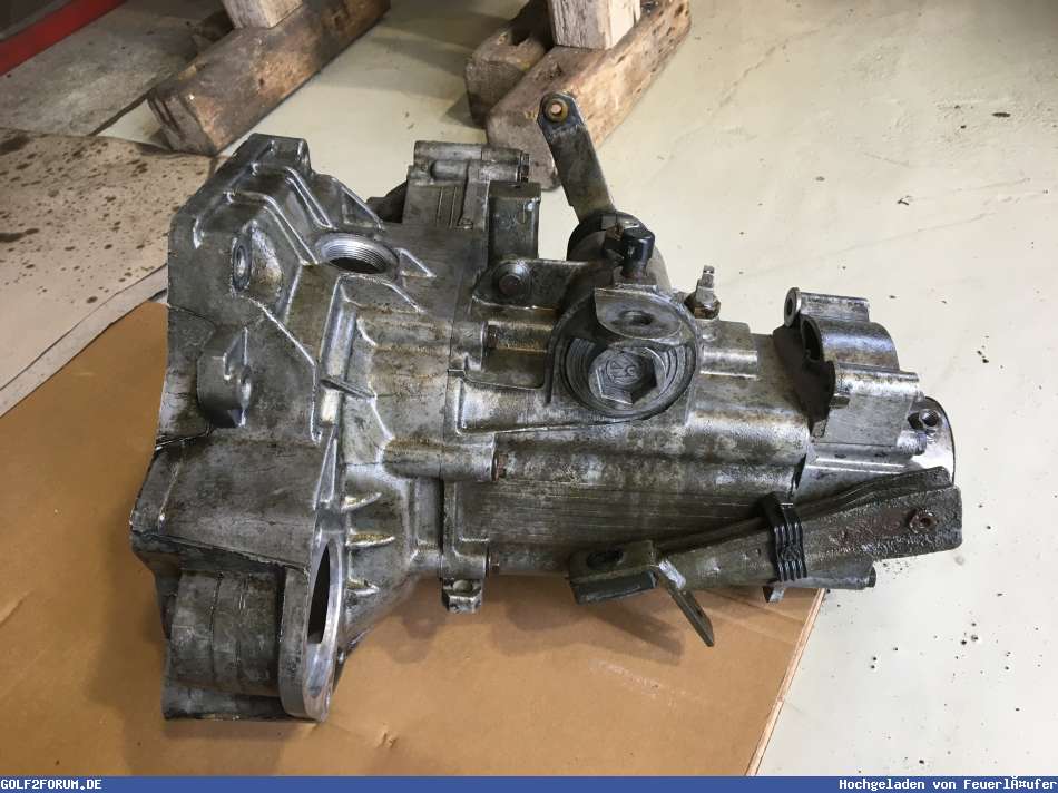

Wir haben das Getriebe ordentlich gereinigt, überwiegen mechanisch und mit viel Bremsenreiniger. Anschließend, da als Alu-Korrosion zu sehen war, das Getriebe komplett mit Owatrol eingepinselt. Lager der Anschlüsse für die Antriebswellen schauten noch gut aus. Haben die alten Simmerringe gegen hochwertige neue gewechselt. Kurbelwellensimmering gewechselt. Getriebe wieder eingesetzt. Um es einsetzen zu können, haben wir das Motorlager vorne entfernt, da die Konsole am Motorträger vorne knapp nicht auf Lager des Motorträgers vorne drauf wollte. Dann passt es knapp, und alles sitze wieder. Schrauben fest. Neues Getriebeöl 75W90.
Und behoben war das Summende Geräusch, dass vorher war, genauso wie die deutlichen Undichtigkeiten an den Simmeringen.

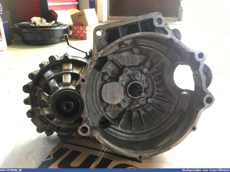

Die Suche nach jemandem, der mit mir das Getriebe saniert, ist wieder aktuell.

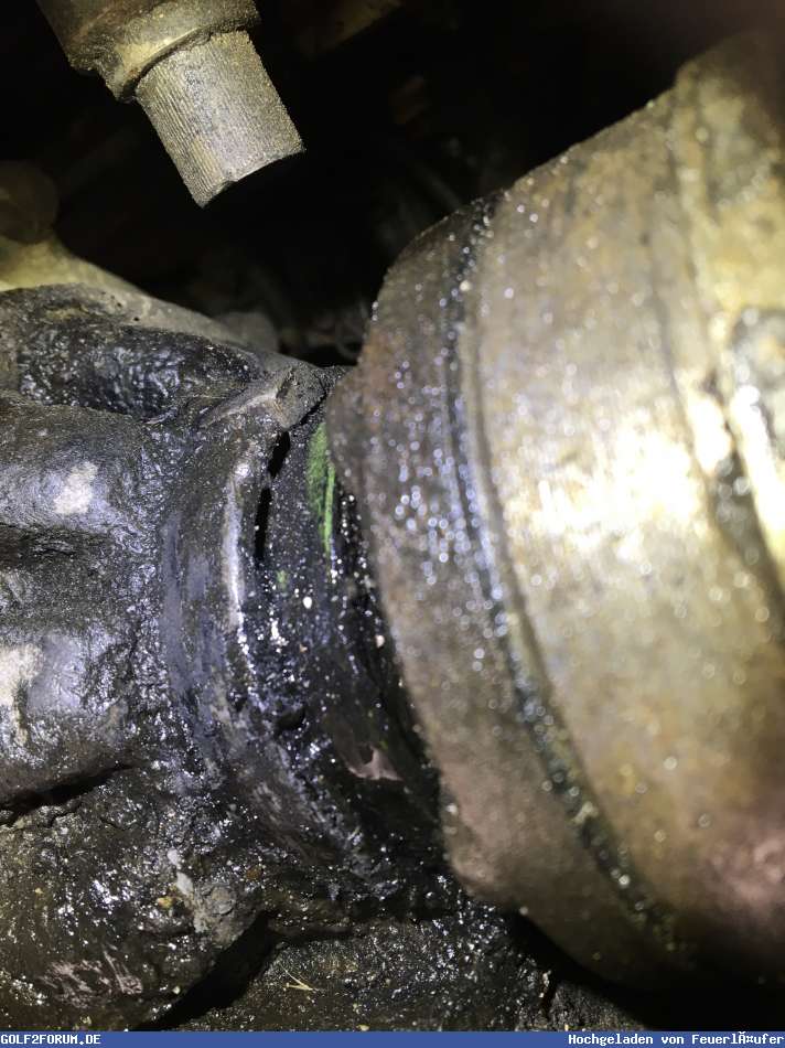

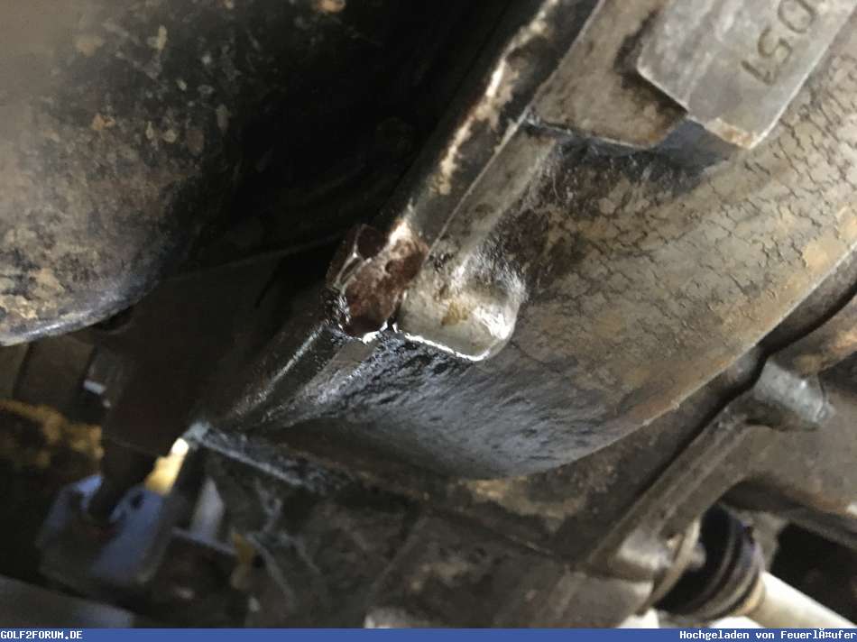

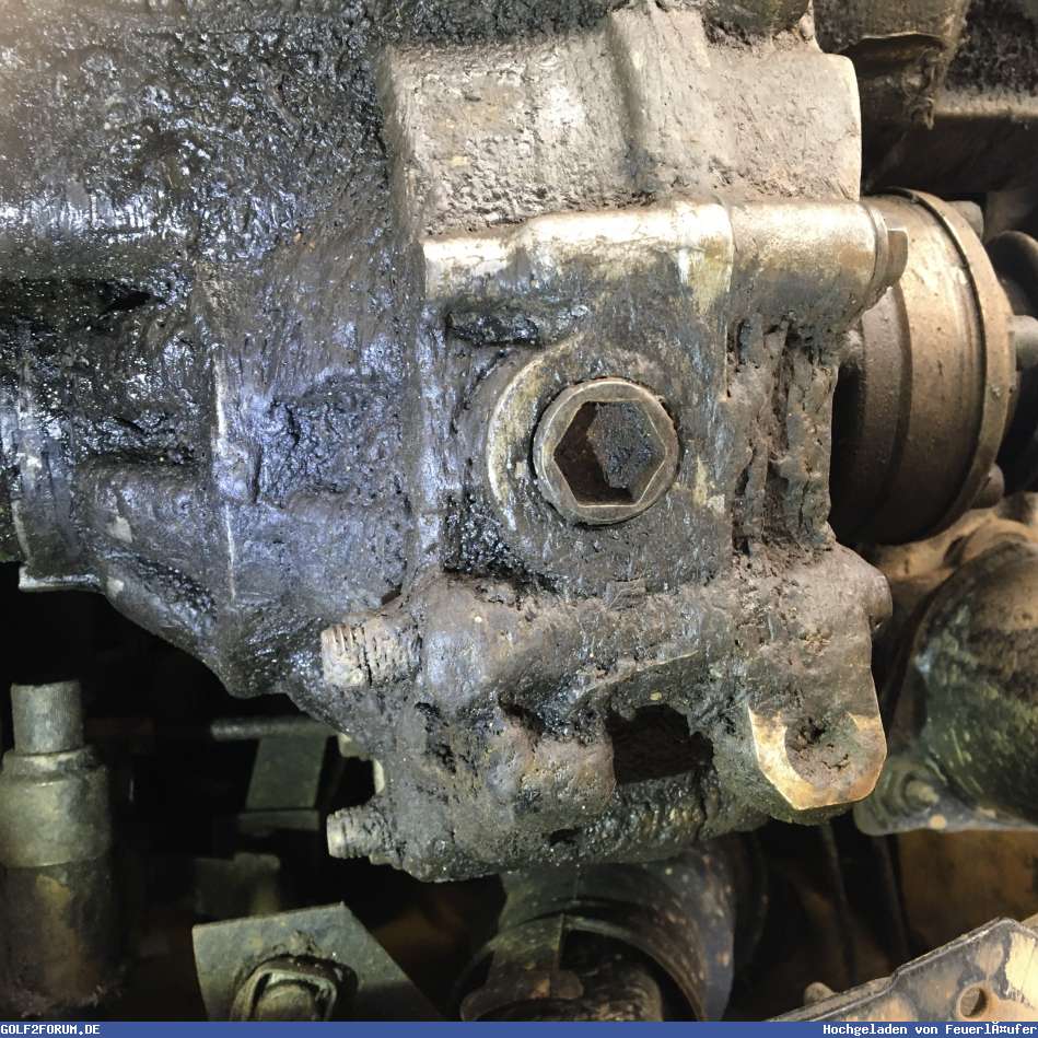

Wir hatten damals das Getriebe nicht geöffnet. Dieses Mal muss das aber gemacht werden. Trotz der Erneuerung alles Dichtringe leckt das Getriebe hart, besonders an den Antriebswellen. Es scheinen die Lager hinüber und eine Unwucht zu geben, wodurch die Dichtringe wohl ausnudeln und undicht geworden sind.
