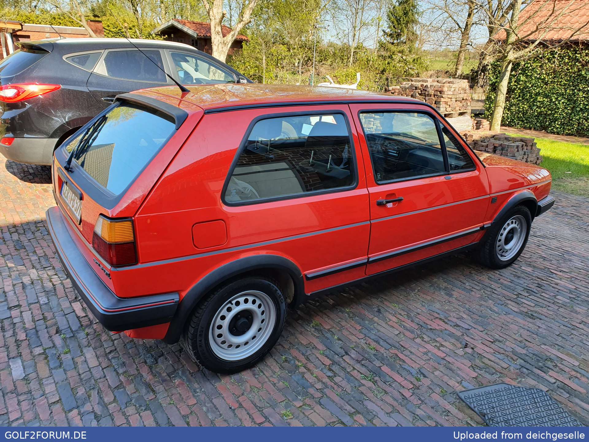

Hallo zusammen , ich habe ein Problem mit meinem GTI 16 V  ,MKB KR Bj. 86 bei ca. 2000 - 2500 Umdrehungen hat er Schieberuckeln, das ist sehr nervig,
getauscht wurden bisher: Mengenteiler ,Stauklappe, Einspritzdüsen , Zündkerzen , Verteiler, Zündkabel, Drosselklappe ,Leerlaufregler, ich bin langsam mit meinem Latein am Ende, habe das Ansaugsystem mit Rauch gefüllt und mit Bremsenreiniger abgesprüht, etwas Rauch tritt aus der Drosselklappenwelle aus und dort reagiert er auch auf Bremsenreiniger, ansonsten ist Leistung voll da und das Problem tritt nur bei der Drehzahl auf, in kaltem Zustand springt er nicht besonders gut an.
Großen Verschleiß vermute ich nicht , denn der Wagen ist nachweislich erst 101000 km gelaufen . Wer kann hier helfen ?
