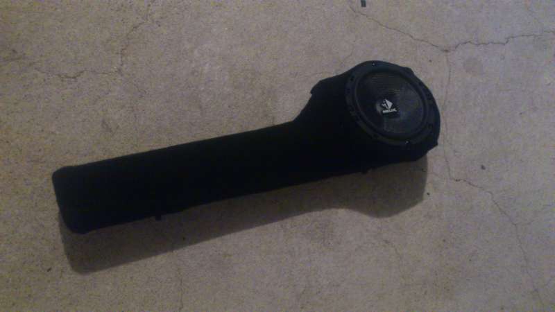

echt sehr inspirierend !! Werde heute direkt anfangen meinen Kofferraum zu verschönern wink ich kann bisher leider nur auf meine selbstgemachten Doorboards für die 16,5er  verweisen tongue

Wie baut man so Doorboards wie du welche hast? Machst du die aus mehrschichtigem Holz ?
Bin am überlegen evtl doch welche bei mir nachzurüsten. Dann aber mit 2x 16cm je Seite... Nur hab ich keine AHnung wie ich sowas bauen würde...

Du machst dir Ringe aus MDF (ich hab 16mm dickes genommen), dann sägst du einen Teil der Originalen doorboards raus sodass der Magnet des Lautsprechers ohne Probleme reinpasst. Anschließend die Ringe mit Kleinen Holzstücken bzw Keilen und Heißkleber in seine "soll"- Position bringen und das ganze mit Glasfasergewebe bespannen sodass keine Falten zu sehen sind. Als letztes Laminierst du die ganze Geschichte mit Kunstharz und Glasfasermatten ein , schleifst alles glatt, spachtelst einmal mit Glasfaserspachtel drüber, schleifst wieder und beziehst das alles mit Beliebigem Stoff grin
Für zwei 16er müsstest du deutlich mehr aufwand betreiben, da würde ich eher noch zu den Doorboards von Ebay greifen die sind scho fertig für zwei 16er wink

Okay, das klingt nach der Scheiß Arbeit grin  Außer ich lass es im Geschäft die Tischler machen..
Alternativ für 2x 16er wäre noch 1x 20er... Aber ob der da Platz hat ???

also mein 16er hat noch 0.5cm Luft zur Einstiegskante grin
