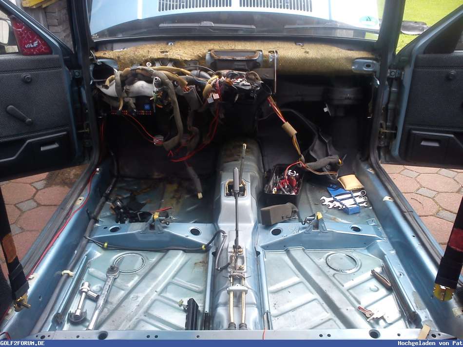

Ja die gewalt hat geholfen wink
Innen geht die schraube ja nur ins Plastik rein,die anderen beiden gingen so ab,naja sitzt wieder alles fest da der misst.
Die Festgegammelte Schraube einfach wieder reingedreht und gut war.
Morgen baue ich dann wieder alles zusammen.
Teppich muss noch Trocknen,erst mal schön mit Omis Wundermittel gereinigt tongue

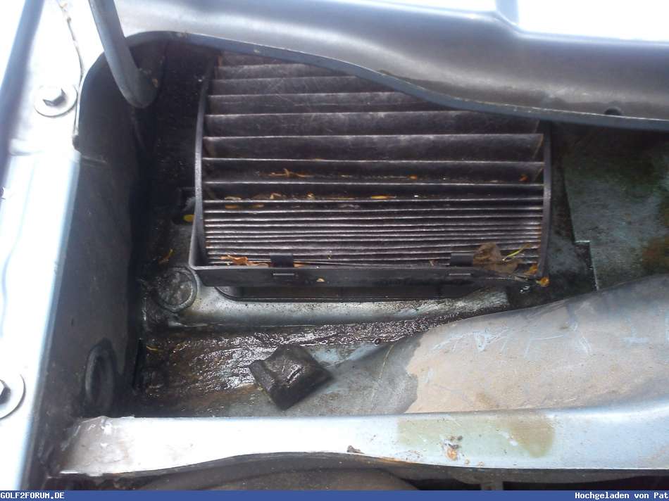

Ja und die dichtung werde ich mir morgen mal genauer angucken.
Und das Schaumstoffteil hat bestimmt den Abfluss blockiert wodurch das Wasser angestiegen ist und zusätzlich zum defekten WT mir Wasser
in den Innenraum befördert hat.
Und Fetten dank für eure Tipps grin
Der Pat lässt Grüßen...cool

Ja,war mir irgendwie doch zu doof.
Die paar Schrauben die man ab machen muss um das A-brett raus zu nehmen ist eigentlich keine Arbeit,bis auf das halt eine fest
gegammelt war im Motorraum.
Morgen kommt es wieder rein,evtl ein weiches.
