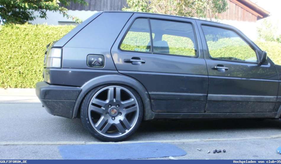

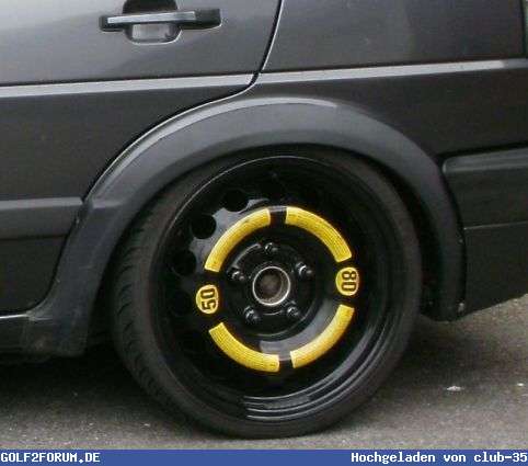

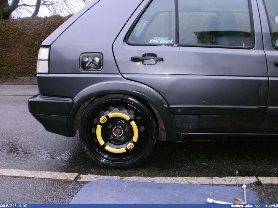

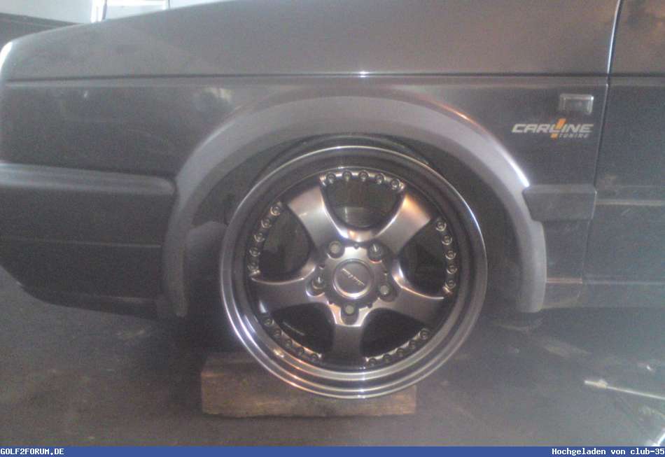

Da ich schon ewig 17 Zoll ( Notradgolf ) fahre, wird´s Zeit für was größeres.

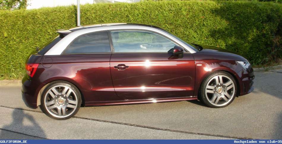

Für meine Freundin die ihren Lupo nach 8 Jahren verkauft hat, und auf einen A1 umgestiegen ist, hab ich einen Satz Touareg Felgen hergerichtet.
Vorher kurz auf G2 probiert.
Dachte das geht nicht rum, aber denkste funktioniert.
Felgen sind 8x18 et 57 mit 35er Adapter. Reifen Achilles 205/40-18.
Für G2 dann 205/35, der 195/35 von Achilles ist noch nicht produziert, nur angekündigt !!

Ist zwar net mein Ding (max 16" aufm 2er find ich schön) aber geil isses auf jeden Fall!!!!!  gringrin
Beitrag 25.06.2013 22:15 Uhr
sieht schon ziemlich krank geil aus grin aber ist das so fahrbar? ^^
Beitrag 26.06.2013 20:06 Uhr
Biscot:
Das nimmt Dimensionen an [EXTERN] http://www.smiley-para...leys/sta_lachend/lachend_0246.gif
Ich denke der ist nicht mehr Fahrbar ^^
Wenn ich es richtig verstanden ahbe sind das ja noch die 205/40 18er, die sind natürlich ein bischen groß, aber 205/35 oder 195/35 sollten da locker reinpasssen. Wird allerdings vom Fahrwerk abhängig sein wieviel "restkomfort" da übrig bleibt!
Sieht auf jeden Fall gut aus, schöne Felge!

nein 165/35 er werd ich nicht nehmen, fahre selber 185/35 er, und Komfort ist da schon passe !!!
Also wenn dann 205 oder 195, falls lieferbar.

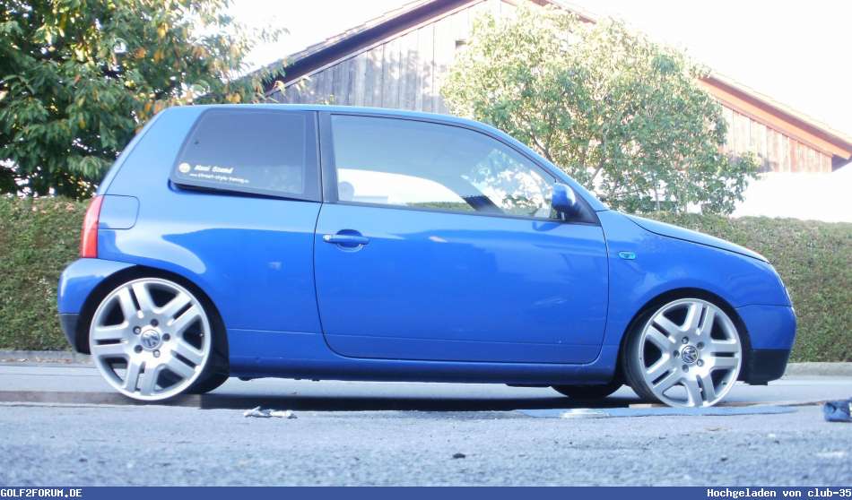

Wollten die 18er schon auf Lupo fahren, aber Reifen ????
Lackiert sind die  Felgen in L1RR ( Audi SLine grau !! ) mit etwa 20 Prozent Klarlack matt.
