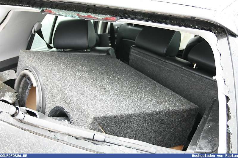

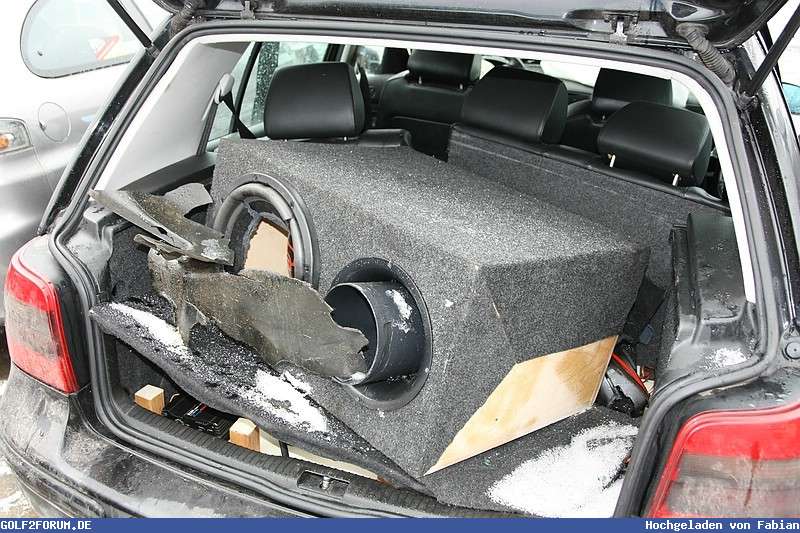

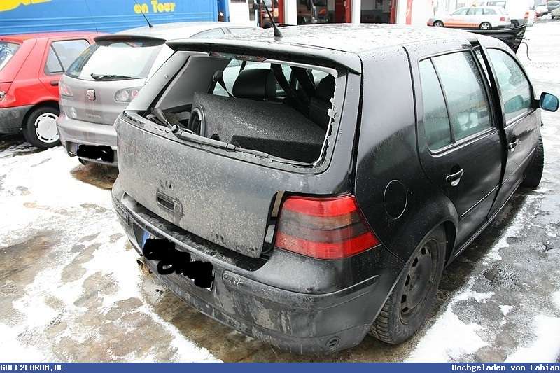

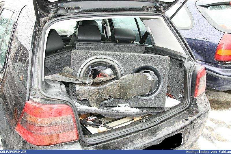

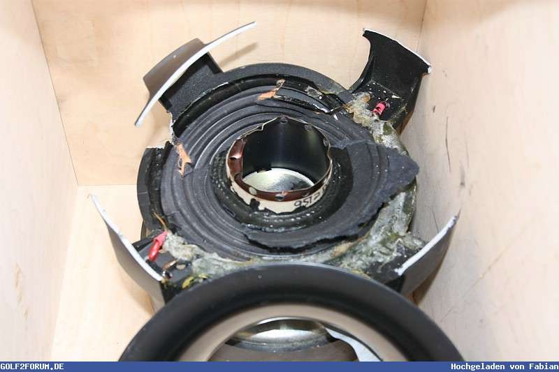

Das war mein DD9512 in einer MPX Kiste. Es war ein Unfall mit ca. 70km/h in ein nachgebendes "Objekt" (Auto was die Vorfahrt genommen hat).
Die Kiste war extrem fest zwischen Rücksitzbank und Kofferraumklappe gepresst und hatte keinerlei Spielraum. Der Kofferraumdeckel hatte sogar etwas größere Spaltmaße, weil er nichtmehr zu 100% zu ging so eng saß die Kiste.

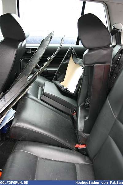

Wie man auch sieht, hat es die Rücksitzbank gut verbogen, obwohl die ganze Energie auf eine relativ große Fläche verteilt wurde. Die Verankerungen der Rücksitzbank haben zwar gehalten, aber es ist trotzdem die ganze Rückenlehne durchgebrochen und nach vorne geklappt. Hier wäre es, wie ich erfahren habe besser gewesen die Gurte bei Nichtnutzung trotzdem einzustecken. Diese halten dann die Rückenlehne zusätzlich in so einem Fall.

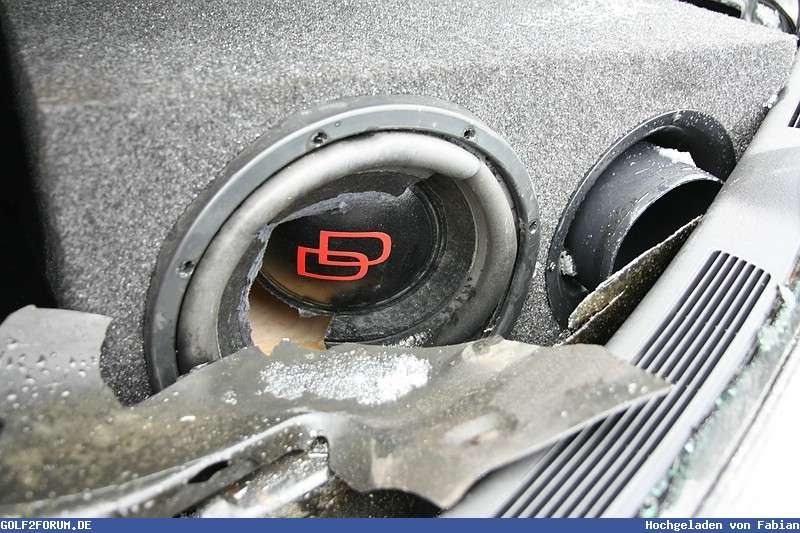

Durch die Wucht hat es den Korb auch komplett zerrissen. Zum Glück ist der Magnet mit seinem stolzen Gewicht IM Gehäuse geblieben und nicht zum tödlichen Geschoss geworden. Wäre noch bitterer wenn man wüsste, dass man den Unfall überlebt hätte aber aufgrund solcher "Kleinigkeiten" dann doch sterben musste, weil es einen erschlagen hat.
Ich hoffe, dass ich hier einige Leute zum Nachdenken bringen konnte. Mein Glück war es, dass die Kiste so groß war und die Kraft auf eine größere Fläche der Rückenlehne verteilt wurde und sie war zu groß um nach vorne durch die Lücke zu gelangen und der abgerissene Magnet ist zum Glück in der Kiste geblieben.
