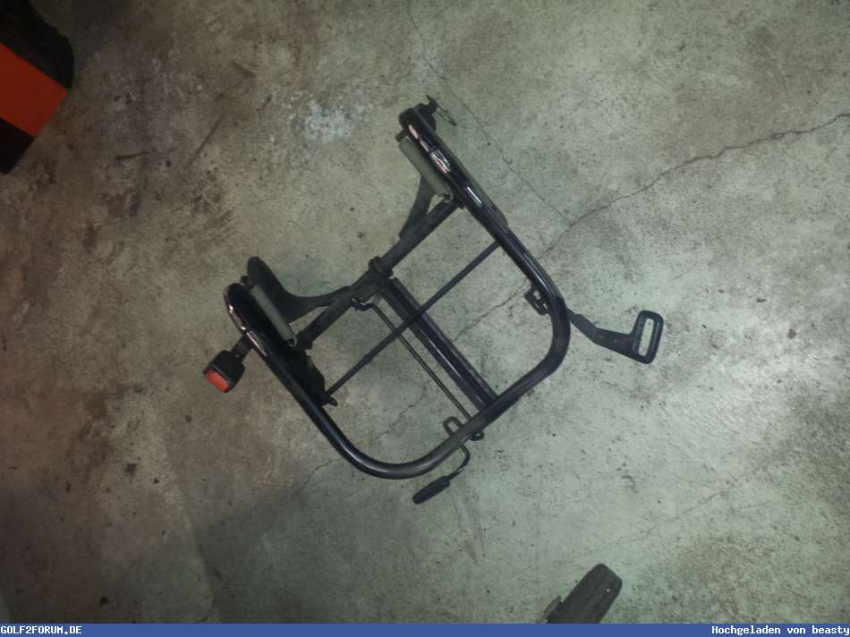

zur not die "Laufschiene" raus trennen und darauf was aufbauen.
Hab aber keine lust pro sitz nochmal 100euro für laufschiene und konsole zu kaufen

???? ich brauch doch die konsole die in die Führung der Karosse kommt und dadrauf dann die laufschienen.. 35 tacken a Sitz wäre ja noch ok.. selber machen kostet mich 1-2std Zeit gas und schweissdraht ????
sandtler kosten laufschienen zb 35euro a Stück

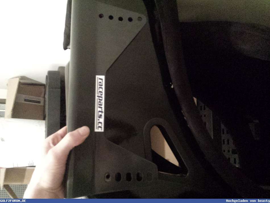

beasty:
ich will sie ja auf die originalen schienen setzen von meinem zerlegten G60 gestühl.. daher werden die da drauf ned sooo gut passen..
Aber preislich sind die top - schön schwer auch.. ich geh ma eben zu meinen schalen runter und gugg wegen den löcher
Löcher passen alle 100%ig mit den Sitzen überein
Ich möchte dich ja nicht beunruhigen, aber ich denke du wirst um Konsole/Laufschiene nicht drumrumkommen.
Diese Aufnahmen sind halt nur für Motorsport (oder öffentlich maximal für Beifahrer) zugelassen zur direkten Montage aufn Unterboden...
Aber ich lass mich gerne eines besseren belehrensmile

Die zulässigkeit is n anderes Thema wink aber im Prinzip hast da natürlich recht. Vorallem was mich stören würde...das ding baut doch extrem hoch auf da die Konsole ja noch mit dazu kommt...

Direkte Montage am Unterboden ist im Strassenverkehr nicht zulässig (hatn kumpel mal probiert, stunden diskutiert - Bodenblech is dafür nicht stabil genug)
Im Motorsport wird der Unterboden Extrem versteift in verbindung mit den Originalen führungen seitlich ( das is mein aktueller stand, wer mehr weis darf mich da gerne belehren)
Die seitliche befestigung sind nach FIA regelwert gebaut, daher per einzelabnahme abnehmbar.
Die originale Laufschiene wird ja dann Rausgetrennt und dadrauf kommt dann nen Rahmen.
Im grunde ist es dann nichts anderes wie die Konsolen/Laufschienen die es zu kaufen gibt , nur eben Original.
TÜV technisch ist das selbstgebaute zwar immer ne Frage, aber ich hab da wenig bedenken da im Freundeskreis alle auf den Originalen Konsolen aufgebaut haben.
Kannst ja mal die Stärke vom material deiner konsolen messen Howdy wink

Na mess einfach mal Howdy, ich tip stark das die wichtigen befestigung nicht wirklich dicker sind smile
Und da ja der Rahmen für die seitliche konsole aufgeschweisst wird mit nem material das wesentlich dicker ist, sollte das passen.
Es bleiben wie bei original die 2 gleitschienen und der bolzen vorne als schwachpunkt.. wenn aber serie dss so geht geht's a mit vollschalen smile
