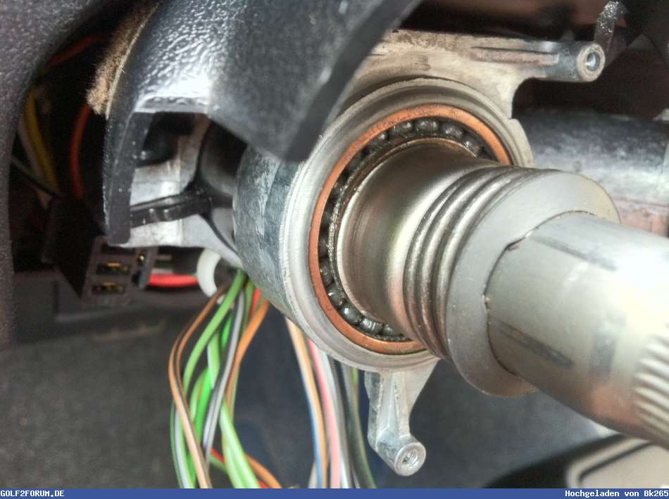

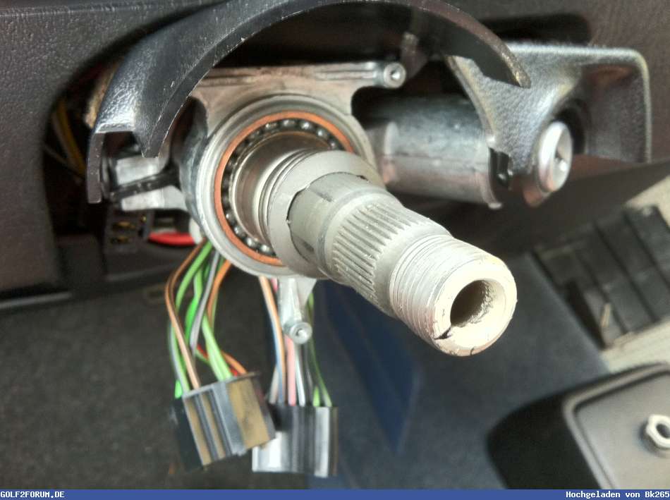

ich habe einen Golf 2 Bj. 1983, 1,6 Liter Automatik und würde gerne das Lenkradschloss tauschen da das Alte defekt ist. Nachdem ich das Lenkrad sowie die Blinker und alles weitere abmontiert habe, habe ich eigentlich eine Adapterhülse erwartet. Jedoch habe ich folgende Situation wie auf meinen Bildern dargestellt vorgefunden.
Ist das ein Sicherungsring der die Feder gegen das Lenkschlossgehäuse drückt? bzw. kann ich den einfach raushebeln? Bevor ich etwas kaputt mache will ich euch lieber mal fragen ob ihr das schonmal gemacht habt bzw. Erfahrung damit habt.

ich habe soetwas zwar noch nie gesehen aber ich würd auch sagen das der ring alles hällt und aufgepresst ist. ich würds mit nem abzieher vorsichtig versuchen- direkt am schloss...
was anderes fällt mir grad nicht ein smile
