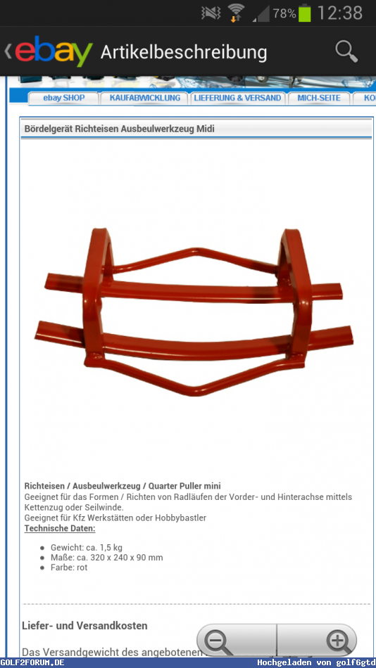

Wer kennt sich hier mit Bördeln aus?
Und kennt vllt. einer das Teil auf meinem Foto bzw. hat Erfahrung damit?

Hallo Marcel
Thema Bördel ist ein Thema für sich man braucht auch etwas Erfahrung das Werkzeug was du da zeigst kenne ich Persönlich nicht.
Es gibt die Rolle wird an der Radnabe befestigt und dann legt man die Kante an und man kann auch etwas den Kotflügel ziehen.
Aber die Werkzeuge kosten alle viel Geld....

Danke danke also so wie es meine Arbeitskollegen auch sagen (; ! Ja das mit dee Rolle kenne ich deswegen hab ich ja gefragt weil mir das echt zu teuer ist!
