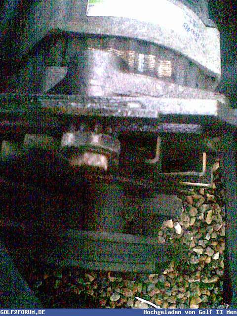

Hier mal ein Foto wo ihr es selber machen könnt
es sind 2 Muttern vorhanden
aufen Bild ist vorne eine Mutter von 13mm die lösen
genau dahinter bzw darüber könnt ihr mit ne Nuss ( 22 mm ) den Keilriemen wieder fest ziehen
Der Keilriemen sollte sich ca 1 cm durchdrücken lassen
