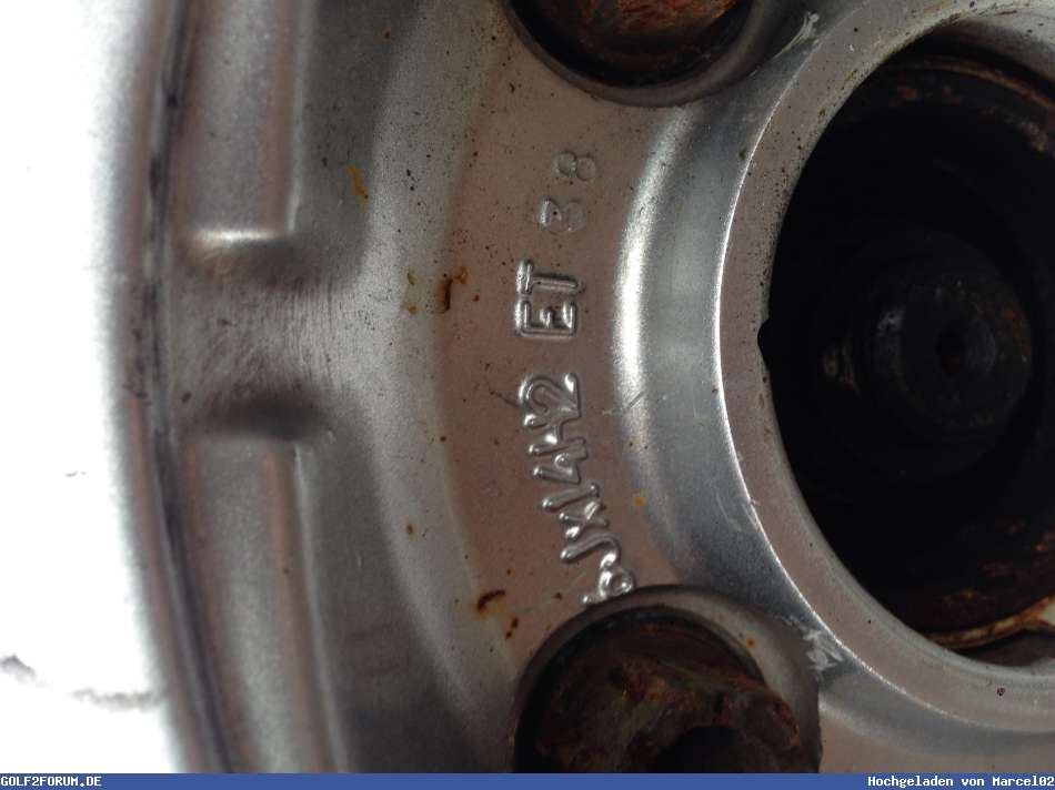

Felgen sind die wie auf meinem Bild, Maße weiß ich nicht waren schon drauf .
Jetzt sind 30/30mm drin smile aber eindeutig zu hoch, und nein damit wird vorsichtig gefahren smile und mit Liebe und Pflege was vom Vorbesitzer nicht so war sad

Noch mal was anderes welchen Lochkreis haben die felgen vom 2er gt in den felgen steht nichts drin.
Beitrag 28.11.2013 14:40 Uhr
Normal haben die 4x100
Beitrag 28.11.2013 14:43 Uhr
dan denk ich mal dan werden meine das auch noch haben wink
