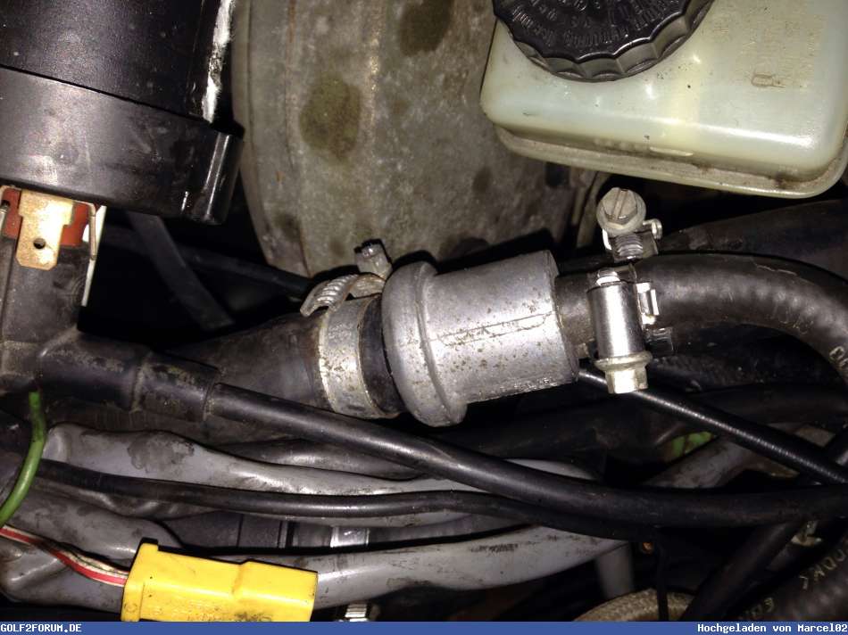

Hast du bei den 2 Schläuchen zum Wärmetauscher so ne "Brücke" drin, die beide Schläuche verbindet? Wenn ja rausmachen. Es kann sein du hast so nen "Überlauf" drin, der bei zuviel Druck das Wasser nemme in Wärmetauscher lässt. Allerdings werden die im Laufe der Jahre defekt und lassen alles Wasser durch.

Wie soll ich die Brücke den Weg machen ?
Meint ihr das vllt. ?

Genau das, ist das wasser vor der Brücke denn warm?

Vor so wie hinter der Brücke IST das Wasser warm

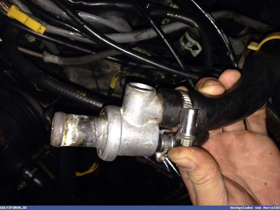

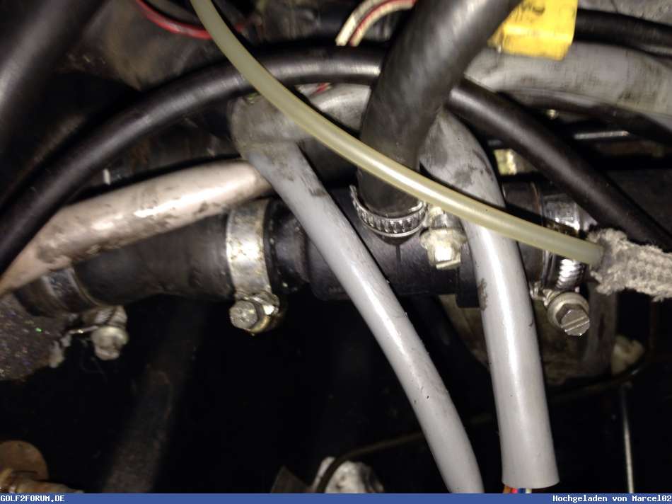

Moin, So hab jetzt mal entlüftet Heizung wird trotzdem nicht warm.
Kann es sein das dieses Teil kaputt ist ?
