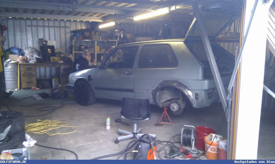

Moin Moin bin neu hier im Forum wollt mich und meinen 2er mal Vorstellen wink
Wie soll ich anfangen einige kennen meinen Umbau denke ich mal schon von nem anderen Forum ^^

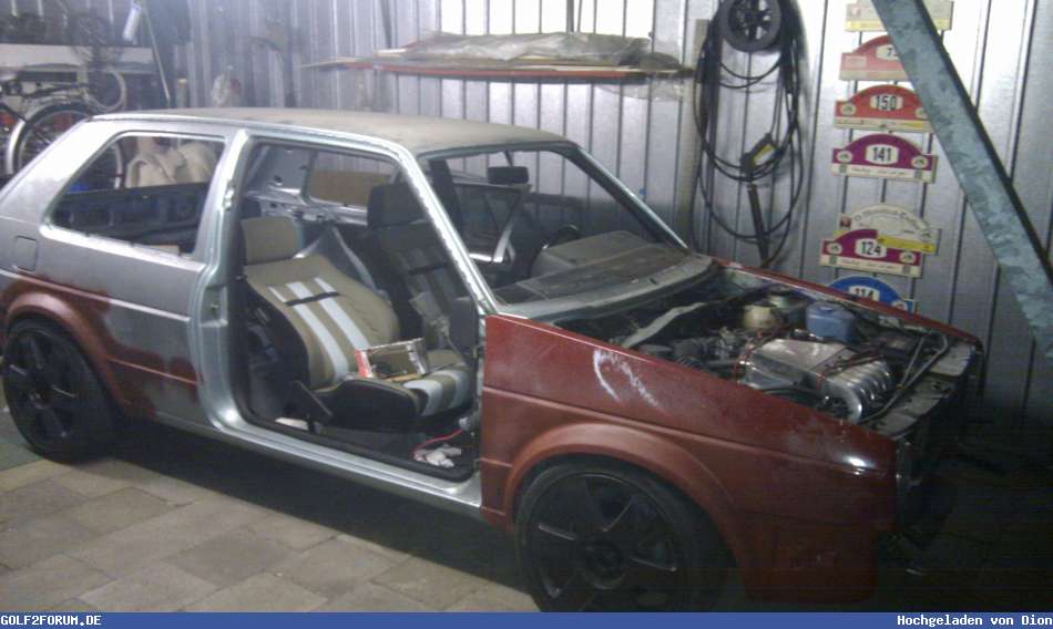

hab meinen 2er vor nen paar Jahren von einem alten Herren gekauft von damals hab ich leider keine Fotos mehr wie er Original aussah tongue
Nachdem ich ihn gekauft hatte hab ich ihn gleich mal tiefer gelegt und nach kurzer zeit kam dann nen 2 Liter vom 3er GTI rein der aber nach 2 wochen raus flog und dann der 6ender folgte.

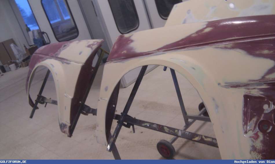

Dann kam Karrosserie Arbeiten und er wurde überall breiter gemacht und gecleant.

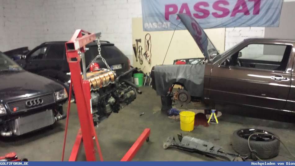

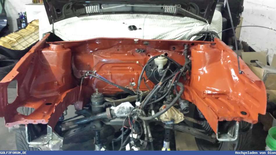

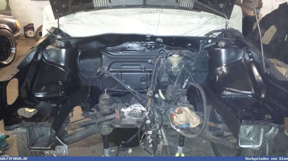

Neulack dann 2012 bzw 2013 und joa nun steht der hobel wieder da Motor raus neue Achse kommt rein da die Plusachse mit meinen neuen 16 Zöllern und der S3 Bremse nicht wirklich passt ^^
Motorraum hab ich in schwarz matt gelackt motor und anbauteile kommen in schwarzglänzend gepulvert denke ich.
Nun zu meinem Projekt für diesen Winter und anfang nächstes Jahr:

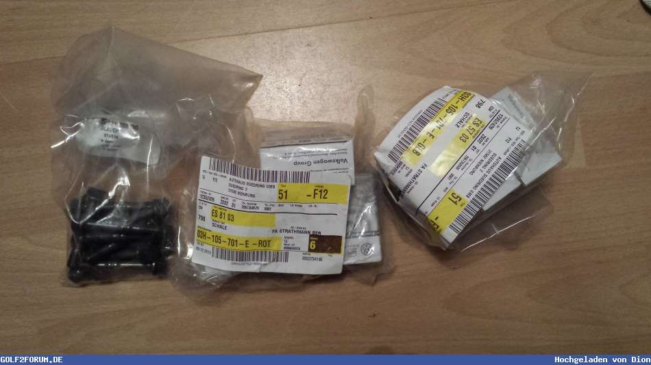

Motor selber bleibt Original Lagerschalen vom R36 haben einzug erhalten verdichterplatte halt noch 2 Kopfdichtungen neue Kopfschrauben usw alles was muss halt wink
Kurze Turbo Ansaugbrücke Einspritzdüsen Gussturbo Krümmer (oder evtl Stoßaufladungskrümmer Eigenbau), KKK 27/29 Turbo 3" Downpipe+AGA (Eigenbau) und joa halt alles was man braucht 80ger LMM, 100er K&N Filter, 044 Bosch Spritpumpe, Ölkühler, LLK usw. grin
Weiß nu nicht was ich noch schreiben soll smile Einfach fragen fragen tongue über Kritik oder Lob beschwere ich mich wohl auch nicht wink
Hubraum kann man nur durch Ladedruck ersetzen grin

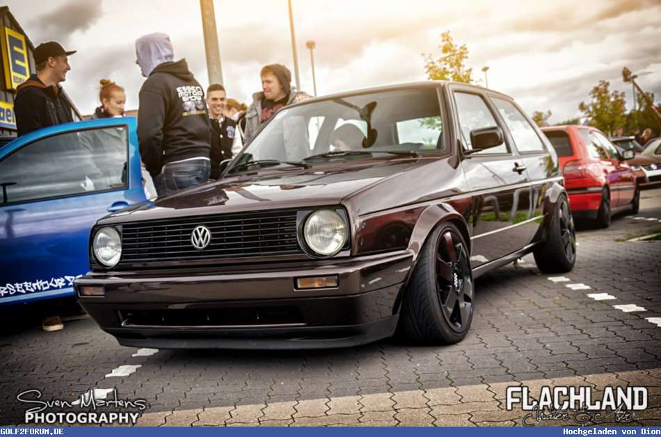

In Macadmiabraun sieht der echt klasse aus smile Endlich mal wieder ein Turboumbau hier grin langsam aber sich werden die Turbo Besitzer mehr =) Wunderbar!

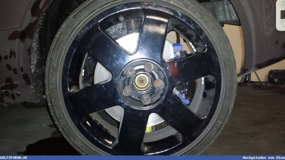

Du fährst dann aber 17 Zoll richtig ? Ich hatte mir die Artec S2 extra gekauft da ich von 17 wieder runter wollte und die sind nun 9x16 ET 50 lk 5x112 mit der Standart 280er bremse von der Plusachse konnte ich die Felgen mit 20er Platten vorne fahren das hätte alles gepasst aber da ich mich nun spontan zum Turbo umentschieden habe muss die 280er Bremse weichen und nen Kumpel hatte die 312er gerade abgeben müssen da er die für seinen Golf 4 R36 nicht mehr gebrauchen kann ^^
Würde ja auch gerne noch ne andere Bremse fahren aber komplett auf 4 loch umbauen und dann die Cupra bremse fahren hatte ich leine lust zu und die ist auch wieder so selten und dann wieder arsch teuer grin
Mal gucken wie ich das nun mache wink morgen mal in die Halle und denn mal nen Sattel anpassen grin

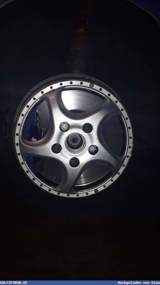

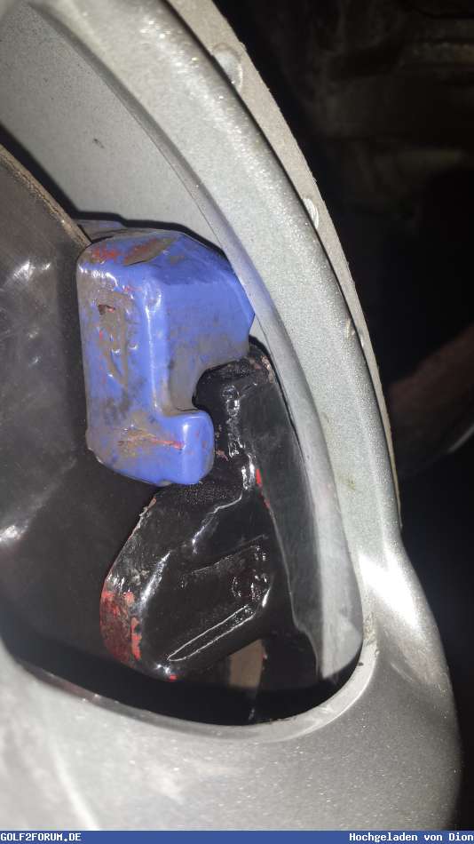

So gestern dann nochmal große anprobe der Bremse und meinen Felgen ^^ Totaler reinfall, die Felgen muss ich mit mindestens 30er platten vorne fahren um von der Bremse weg zu kommen, aber dann wird es nicht mehr passen mit meinem Kotflügel -.- Und in der 17er Felge sieht die Bremse echt verloren aus grin
