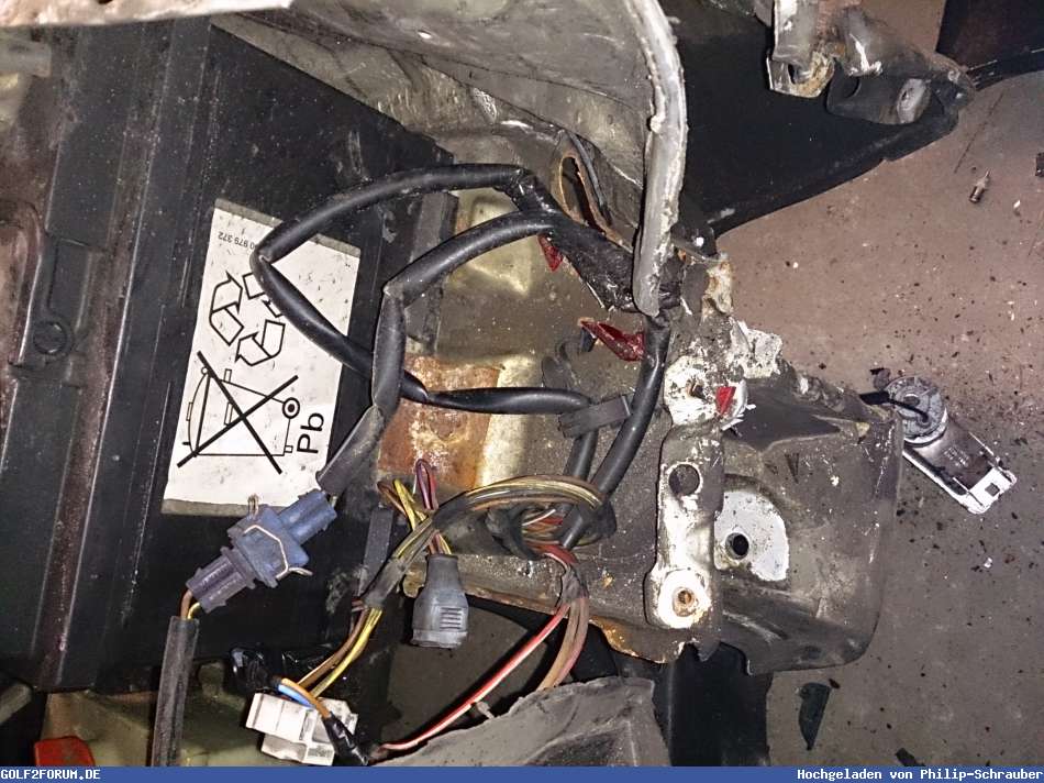

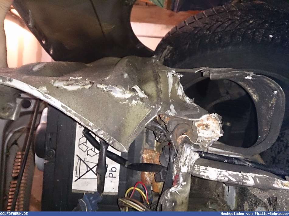

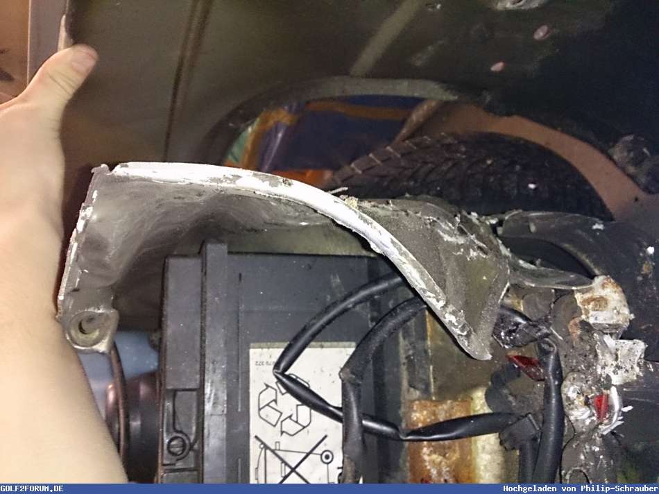

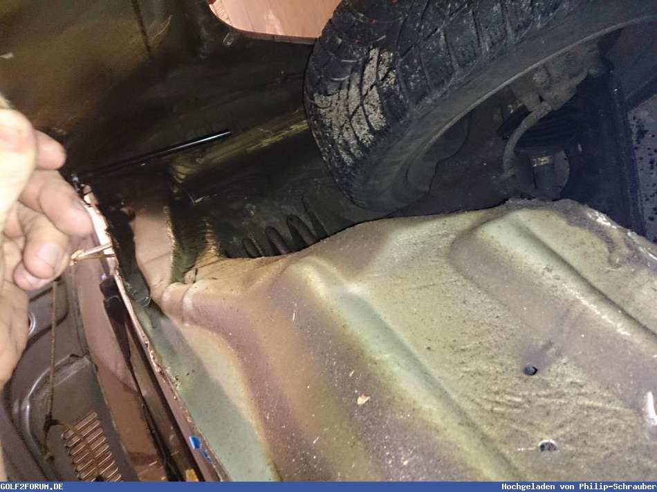

So hier kommen weitere Bilder mein handy lädt immer nur das letzte hoch wenn ich mehrere auswähle :/

Könnt Ihr auf den Fotos was erkennen oder soll ich noch weitere machen ?

Kannst du vllt die cam gerade halten und etwas weiter zurück gehen?

wenn du dir eine andere gebrauchte stossi holst und die ohne probleme passt (auch mit den verschraubungen) ist der wiederaufbau eigentlich easy... ich bin der meinung das man für DEN kleinen bums auch ohne fachmann zurecht kommt.

sehe ich auch so ...
das belch(innenkotflügel) etwas richten neuen koti drauf anpassen und gut
und alles schön wieder neu mit farbe pinseln sonst rost vorprogrammiert

Ich würde das raustrennen und ersetzen daher die frage ob er jemand kennt

Ne kenne ich leider nicht. Das teil was unter dem Kotflügel ist würdest du raustrennen? Also hol ich mir ne Stoßstange und wenn die passt sollte alles in Ordnung sein?
Beitrag 11.02.2014 07:31 Uhr
Ja wenn du alles wieder in die flucht bringst dann reicht auch das ausbeulen
Das teil ist halt net so teuer wenn man es selbst ersetzen kann ...
Mach aber auf jedenfall gut farbe drauf!
