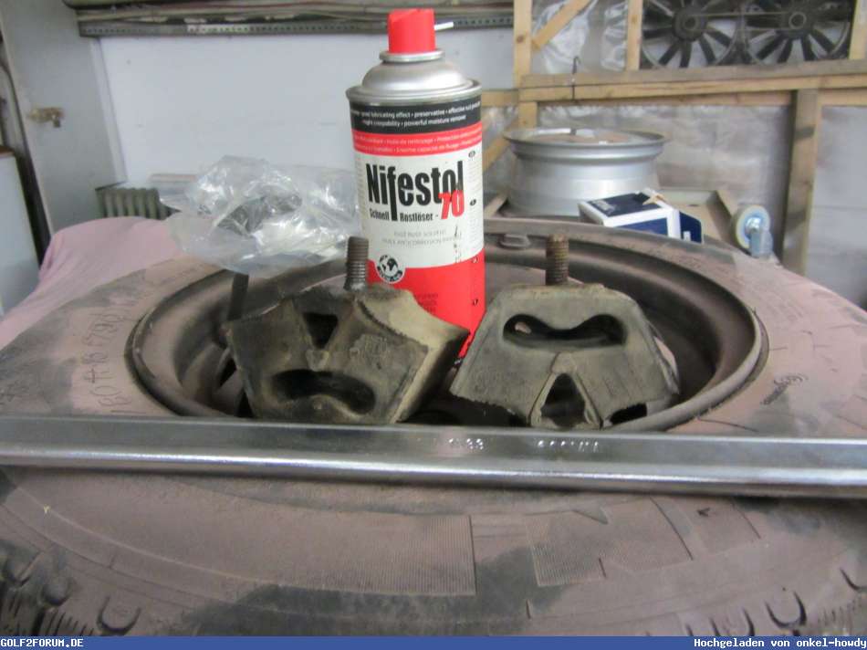

So und da im MAi TÜV fällig war und das ganze auch ENDLICH mal aufs H gebracht werden sollte gabs n mittleren Kundendienst wo die ganzen kleinen Wehwehchen gehoben wurden.
Motorlager einmal komplett neu alle 3 Stück. Schonmal einer beim Golf und co gemacht? Über die 2 schwulen Teile hinten am Getriebe auch geflucht? Das muss nicht sein...Wen der Motor richtig rum eingebaut ist dann geht das in 15min...für ALLE 3 Stück versteht sich!
Ölwechsel, den Gaszug gefixt, Sonnenblenden repariert, ein paar vibrierende Teile ruhig gestellt....
