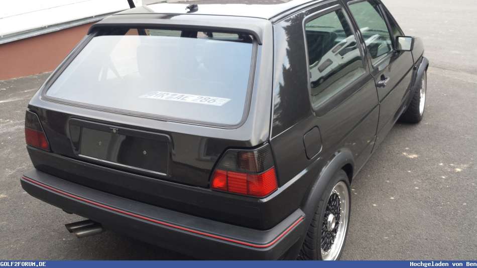

also ich hab gar keinen gefragt ob ich es darf oder nicht! grin
komplett Wischerarm mit Motor abgebaut, Heckklappe abgebaut zugeschweißt,verzinnt, danach füllern und lacken lassen.
Zur Krönung gab es noch ne Heckscheibe ohne Heizdrähte =)
