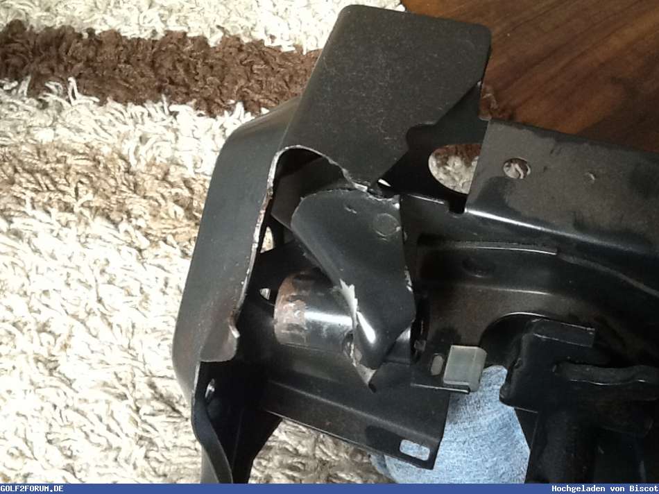

Was ich mir halt vorstellen kann, dass nach längeren Fahrten das Kupplungsseil immer weniger zieht, sodass ich gar nicht mehr richtig kuppeln kann. Wenn ich den Wagen nachher starte wird es bestimmt wieder klappen ohne das Zweier nach vorne rollt. grin War letzte Woche genauso, ist aber auch keine Dauerlösung

Im übrigen schau doch mal ob deine Pedallerie nicht gebrochen ist, dadurch (Hatte ich selber) konnte das Kupplungsseil nicht richtig "ziehen" und die Kupplung wurde nicht ganz durchgedrückt!

Wie ich mir das gedacht habe, es war das Kupplungsseil. Ich habe das Seil einfach mal am Getriebe ausgehangen und sofort kam mir das komplette Seil entgegen, ohne das ich es am Pedal ausgehängt habe. Ob das normal ist oder nicht weiß ich nicht. Naja ich habe es halt wieder richtig eingehängt und das Kupplungspedal schön auf Spannung gesetzt, und siehe da, er lässt sich butterweich schalten wie noch nie zuvor smile
Das Pedal ist allerdings immer noch etwas schief aber das ist mir jetzt erstmal egal grin
