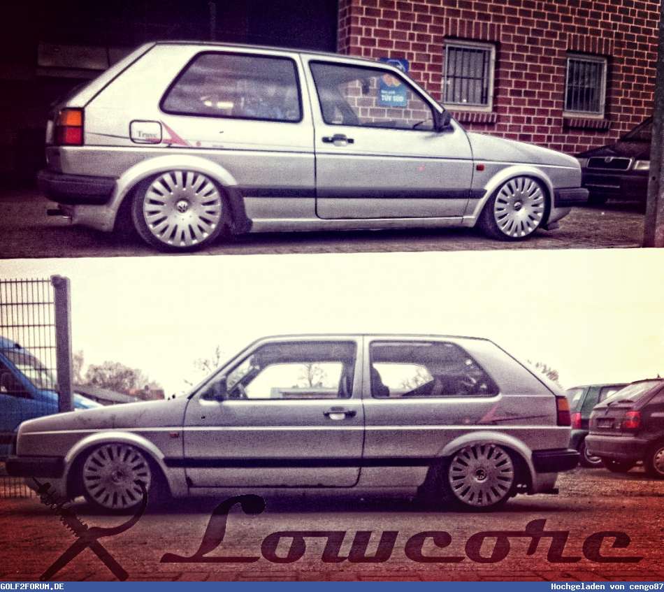

würde mir gerne 16" Stahlfelgen zulegen, hab da aber noch offene Fragen?
1. welche soll man nehmen oder besser gefragt welche passen 6J - 6,5J - ??? was gibt es noch.
2. welche Gummisgrössen kann man drauf machen
3. braucht man für die Stahlfelgen und Reifen Gutachten?
4. hab ich mal ein Golf gesehen der hatte für die Schrauben so eine Abdeckung wo man dann nix von den Schrauben sieht. Woher?
5. hat von Euch jemand sowas und könnte evtl. Bild hier rein setzten oder mir per PN senden.
6. wie tiefe sollte es dann, hab so an die 30-40mm gedacht sollte ja noch fahrbar sein.
Danke Euch schon mal für die Tipp´s

Also Gutachten wirst du wohl knicken können. Das musste vorher mit deinem Prüfer klären.
ICh denke 6,5 J sollte passen bei ner ET von etwa 35.
Diese Deckel hatte ich noch bis vor 4 wochen . Habe sie dann nem Arbeitskollegen geschenkt weil die bei mir nur dumm durch die gegend geflogen sind -.-. Hatte die mal auf nem Schrotti mitgenommen .
2 DankePaddl, klafe

Es gibt 16 er stahl Felgen mit 4er Lochkreis von Seat Cupra , Opel und Renault .
Die Opel passen nur mit aufgedrehter Nabe, die ist 1mm zu klein.
Renault Habe ich glaub noch ein Satz da. Das sind 6.5er ...
grin
Reifen kann ich Grad Net sagen, Weil ich So schmale Felgen Net Fahre.. Müssten Aber 165er sein von Nankang.

Also ich Hab geschaut. Die Renault Felgen sind noch da . Stahl in 6.5 x 16. Da Musst nix aufbohren oder So. Falls Interesse Hast schick ich nen Bild.0
Beitrag 08.03.2014 20:32 Uhr
bei Renault Felgen brauchste einen Zentriering.
Renault hat 60,1 VW 57,1 mm.
Reifen sind bei 6-6,5 x16 viele Größen möglich.
Theoretisch alles von 165/40 - 205/45.
Aber nicht alles was geht ist sinnvoll.
Guter Kompromiß ist 195/45-16 , Bezahlbar, nicht zu breit.
Hab selber schon 185/50-16 probiert, kommt aber elends breit raus !!
Tieferlegung würd ich was so 60v-40 hi, oder 55v-40hi nehmen.
Oder gleich ein Gewindefahrwerk, dan ist Feinjustage möglich.
Ich fahre ca. 90v 60hi, seit fast 10 Jahren im Alltag !!
Wegen Eintragung erstmal mit TÜV Mann Rücksprache halten, was er braucht.
Bei mir brauchte ich für die Stahlfelgen nix mitbringen, war ne Traglast von 887kg eingestanzt.
Da war er beruhigt.
Ich fahre 6,5x17 Stahlfelgen mit 185/35-17 seit 2007.
Reifen sind runter jetzt kommt 195/40 drauf, nicht ganz so hart !!
Und mehr Auswahl !!
