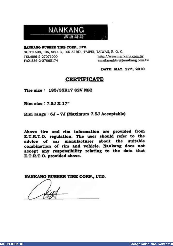

Wie breit isn die Felge? Und hast du eine GESCHEITE Reifenfreigabe? Passt der Reifen von der Traglast her? Wen ja dann kann das jede Tüv Bude machen. Da brauchst keinen Spezialisten.

Felge ist 7,5j.
Nankang freigabe ist ne überarbeitete, aber selbst die normalen sind dürftig.
Auf deutsch uebersetzt steht da nur dass der Reifen x auf Felge y zulässig ist.
Daten vom Auto wie Traglast, Leistung etc steht nirgends drinne...

Nankang Reifenfreigaben sieht der TÜV hier in der Gegend ganricht gerne.. grin
Wenn die über die ETRTO Maße +0,5" hinaus geht nützt dir die Freigabe eh nix...

Eben! Das is ja grad der Witz bei dem ganzen Nankang/Nexxen und sonstigem Fernostkrempel. Die Reifen sind nicht Hautsächlich für den Europäischen Markt entwickelt. Somit gibt es auch keinen oder nur einen bedingten Service von diesen Herstellern. Die "Freigabe" von Nankang kannst dir auf den Lokus legen. Der taucht nämlich nix. Da fängt dein Problem schon an. Da brauchst dann wirklich einen "Spezialisten" bzw einen der es eben nicht so genau nimmt.

Felgen 7,5x17
Reifen 185 35 17
SCC Adapterplatten, dazu hab ich ein Teilegutachten vom Tüv Österreich und vom Deutschen Tüv n Laborbericht...
KBA-Nummer der Felgen ist 45426
Reifenfreigabe lad ich hier mal hoch

Ich hab halt Bedenken dass die sich anstellen weil in der Reifenfreigabe einfach nichts übers Auto steht.
Habe nen Bekannten Dekraprüfer gefragt, der sagt ich muss dann das volle Programm durchziehen mit Auto vorher wiegen etc...

Nochmals: Genau das Zettelchen ist bekannt. Das taucht nur als Klopapier! Es gibt durchaus den einen oder anderen Tüv der das halt "anders sieht". Aber in der Regel kannst du diesen Reifen nicht fahren. Wiegesagt es soll den einen oder anderen Prüfer geben dem das egal ist weil hinter dem Zettelchen ein paar grüne Scheine hängen.
Da bringt dir auch das volle Programm mit Auto wiegen nix. Das geht eben net.
Ach ja...zusätzlich solltest du eine VW Freigabe haben. Da steht die Traglast drinne. Gibts in der Regel Kostenlos. Und wen die Teilenummer hast dann kannst ja mal auf originalfelgen.com  vorbeischauen. Vielleicht kannst die da runterladen. Dann bleibt eben noch das Problem mit den Reifen.
