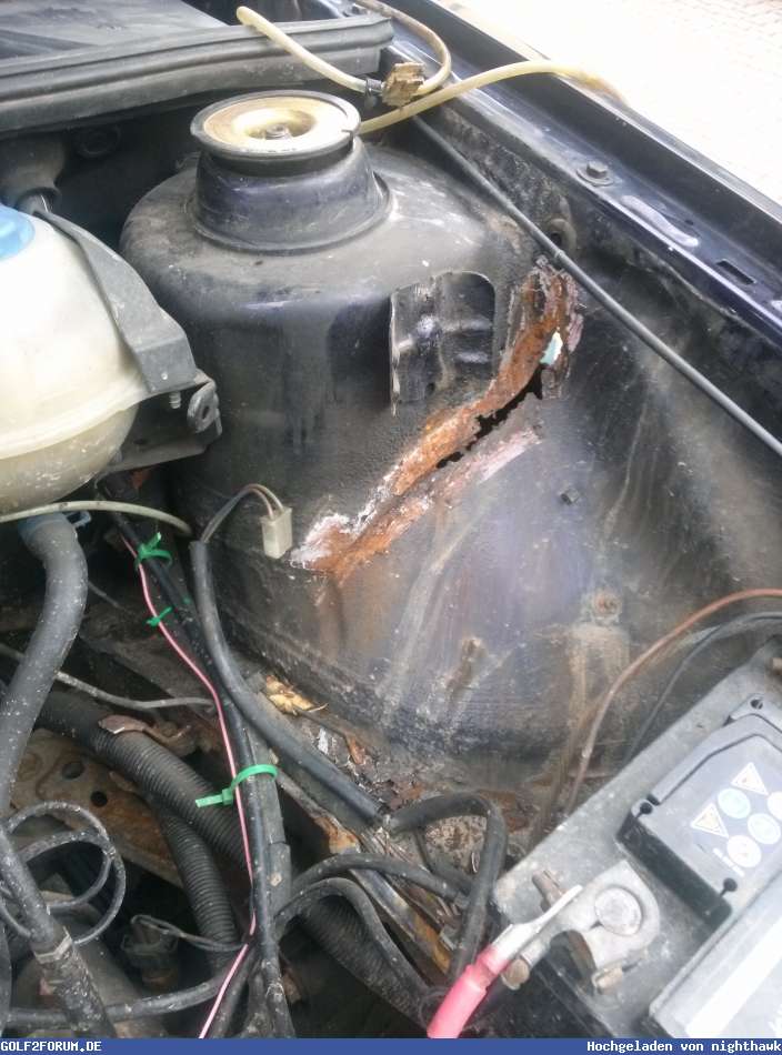

hey leute, ich hab heut ein rostloch am Golf gefunden das mir kopfzerbrechen bereitet. Wie kann ich denn das wieder ordentlich reparieren? ...wäre es besser von beiden seiten ein blech einzuschweissen?
Beitrag 26.03.2014 22:02 Uhr
Naja kann man schon machen....Dom rausflexen, Rahmenlehre vorher basteln, neuer Dom einschweissen, gut. Vorne und hinten n Bleche hin "geht" is aber nicht die feine Englische.
Beitrag 26.03.2014 22:06 Uhr
Wie howdy sagte, eigentlich sollte nen neuer Dom rein. An der Stehwand Muss man halt ein blech ansetzen.
Es gäbe noch die Möglichkeit dass man an der Stehwand und am Dom ein blech einsetzt. Das sollte Aber stumpf angesetzt werden jeweils und miteinander wieder Wie original verpunktet werden.
Das Allerdings ist Ne Arbeit für jemand der Ahnung hat....
Beitrag 26.03.2014 22:08 Uhr
also n haufen arbeit... schöne scheisse
danke erstmal
