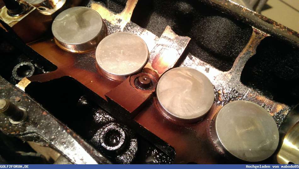

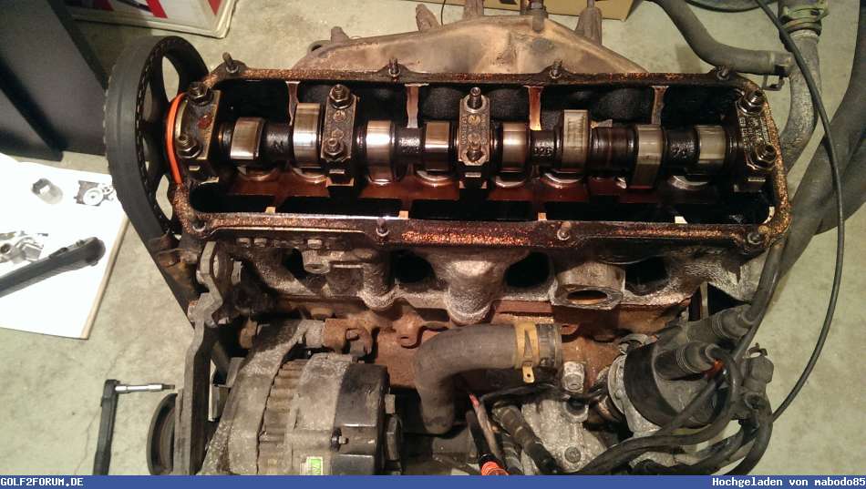

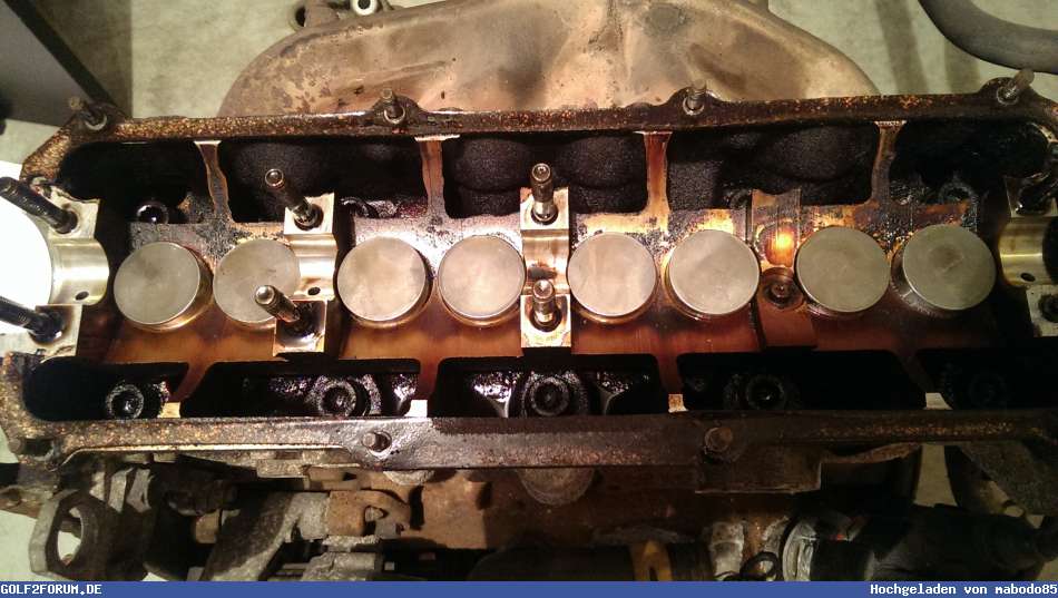

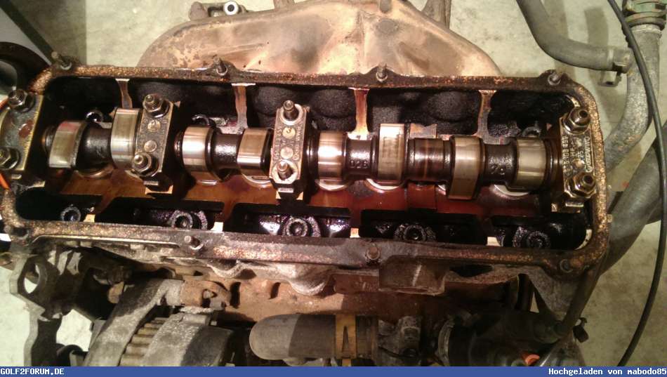

Hab meinen RP momentan offen da ich den neu abdichte und eventuell ne andere nw verbauen wollte.
Jetzt meine frage müssten da nicht 5 lager drin sein für die welle?
auf platz 4 wo eins sein sollte ist nix und es sieht auch nicht so aus als wäre da was abgerissen.
Kann ich den motor so fahren oder ist der "schrott"
wollte den eigentlich gegen meinen aktuellen rp tauschen da der fast 100tsd weniger gelaufen hat und an sich auch besser lief.
Vielen Dank schon mal
schönen abend noch gruss Markus

Jap ist normal. Hat vw glaub ich ab bestimmten bj geändert. Hatte auch scho einen rp und einen pf offen und bei beiden wars so.
Beitrag 01.05.2014 09:41 Uhr
glaub beim 1ser hatten sie 5 Lager, 2er hatte immer nur 4 beim 8V, 16V weiß ich leider nicht.
Golf 2 RP
Golf 3 ADZ
Toledo 1L AFT, ADZ, ABF
Beitrag 01.05.2014 09:49 Uhr
Das ist normal. Daran erkennt man obs ein hydro kopf ist (4 Lager) oder ein Altes Tassenstößel kopf (5Lager).
Beitrag 01.05.2014 11:12 Uhr
Merk du nur die Reihenfolge, welches Lager wo saß, falls du die vertauschst, kanns sein, das deine Nockenwelle später frisst wink
Ansonsten völlig normal, hatte schon genug offen^^
