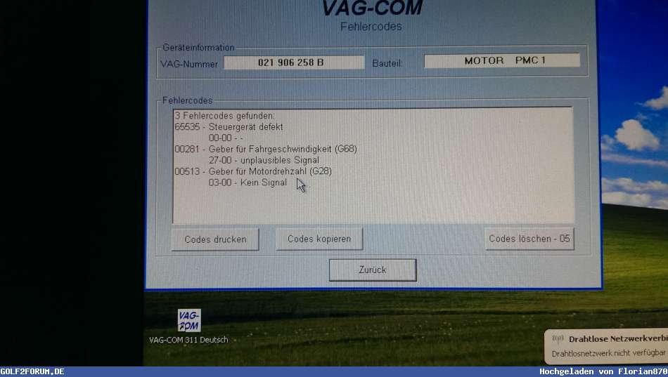

Hallo liebes Golf2Forum,
ich habe doch mal so ein paar fragen an euch.
Ein Bekannter fährt ein Golf2 umgebaut auf Motormäßig auf Golf 3
2.8 V6 Aufgebohrt auf 2.9
Auto fährt soweit auch ganz gut.
Nur hat das Auto immer wieder Fehlerspeichereinträge die mich Stuzig machen.
65535 Steuergerät defekt.
Aber nach AutodataFehlercode Liste alles durchgemessen Plus und Masse alles OK
00281 Geber für Fahrgeschwindigkeit G68 Signal Unplausiebel
Fehler ist bei Motor aus und bei Motor an im Fehlerspeicher eintag drin.
Sonst rennt das auto ohne Probleme.
Hat Jemand ein Vorschlag was es sein Könnte.
danke

Du meinst indem Fall den 2,8L VR6 Motor..
1. Die Fehler kommen beim VR6 glaub immer wenn  beim Auslesen der MOtor steht und nicht läuft.
2. Hast du einen elektronischen Geschwindigkeitsgeber verbaut?
3. Geht der Tacho und Drehzahlmesser bzw wie wird der Tacho angesteuert?
4. Der Fehler MOtorsteuergerät würde ich mal auf ne wackelige Masseverbindung oder Steckverbindung tippen....
Läuft er denn sauber?

ja meine den 2.8 v6
Laut anleitung von Autodata die Masse und Plusverbinung durchgemessen. da ist alles ok.
Tacho/Drehzahlgeber alles ok.
Nur in der VAG AUslese kommt keine Speed Signal also fahre 50 aber im Tester 0km/h

Das Tachogebersignal geht folgenden Weg:
Geber - Tacho - Verteiler hinter A-Brett - Steuergerät
Habt ihr das alles so verkabelt?
Was für ein Tacho habt ihr drin?

hallo,
also tacho geht 1a,
verbaut ist ein golf 3 tacho.
also liegt es dann vom tacho zum stg der fehler?

Eigentlich geht das Tachogebersignal erstmal vom Geber im Getriebe zur ZE und da vermute ich auch den Fehler.
Signalleitung Blau/Weiss

Da der TAcho aber geht, geht das Signal bis zum Tacho. Das SIgnal wird beim 3er erst nach dem Tacho verteilt, wenn ich es richtig im KOpf habe.
Sprich in Tacho rein und ausm Galasignalausgang zum Steuergerät und Radio usw... Da sitzt ein einfacher Verteiler hinten irgendwo am Armaturenbrett. In der ZE wirds net verteilt.

Wie wäre eurer Meinung das nächste vorgehen.

Leitung durchessen vom Tachoausgang "Gala" zum Steuergerät.

hast du da direkt farben bzw von wo nach wo?
