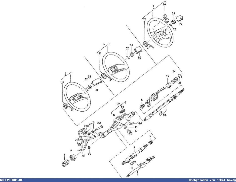

Im Ernst: Einen reifen wechseln ist schwerer. Ich hab in Jungen Jahren das Lenkrad schneller gewechselt als der Polizist die Mängelkarte geschrieben hatte wink Das grösste problem ist nur den Prallschutz abzuhebeln ohne ihn zu beschädigen. Guggsdu Zeichnung, und Grüsse aus Göppingen wink
