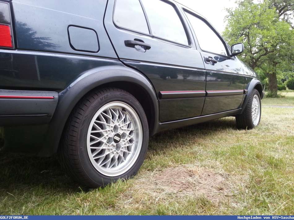

Hab jetzt elektrische Seitenspiegel ;-)

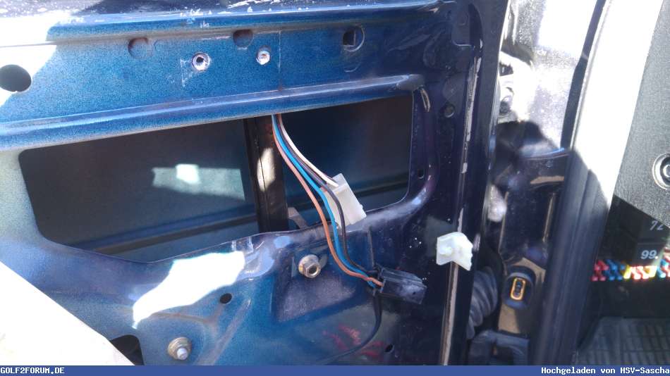

Wie aufwändig ist den der Umbau auf eSpiegel? Was muss ich dafür alles aus dem Spender übernehmen?

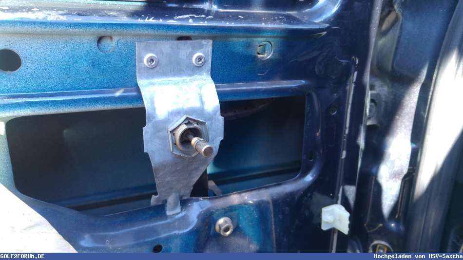

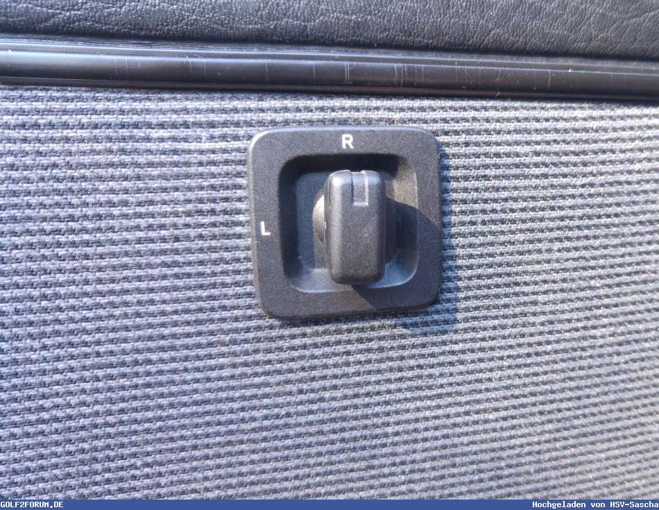

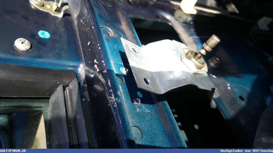

Du benötigst den Kabelbaum, die Spiegel und das war's auch schon. Dann Türpappen, Spiegel und Befestigung der manuellen Verstellung (siehe Fotos) demontieren. Jetzt die elektrischen Spiegel dran machen. Beim Kabelbaum wird's etwas fummelig, die Kabel durch die Gummitüllen der Tür zu bekommen, aber es geht. Dann Türpappen wieder ran machen und freuen. Wie du an die ZE mit den Kabeln dran musst, siehst du ja beim Spender.
Ich habe ungefähr einen halben Tag dafür benötigt, aber alles ganz gemütlich ohne Stress.....

Das wäre cool. Mir geht es eigentlich um die Strippen zur ZE und eventuell verbauten Relais. Die eigentlichen Spiegel und die Türkabelbäume dürften ohne Probleme zu erkennen sein. grin

Da gibt es kein Relais. Sind drei Kabel. Braun Masse links neben ZE an den Massepunkt, weiß/grün an weiß/grün für Heizung und schwarz/gelb ist Plus.
Wo genau die an die ZE kommen muss ich nochmal gucken. Steht aber auch im “Jetzt helfe ich mir selbst“

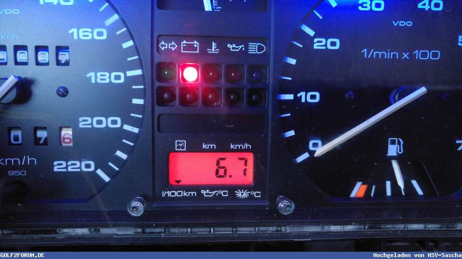

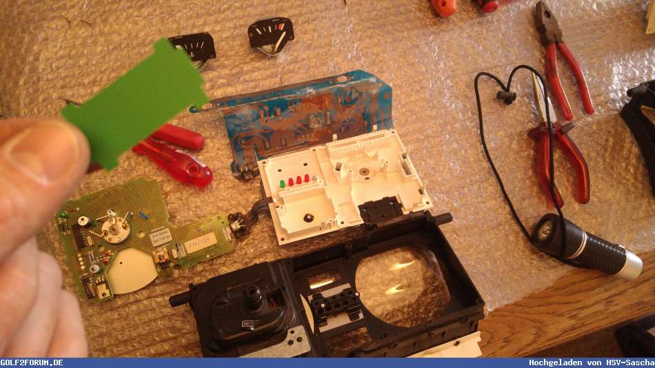

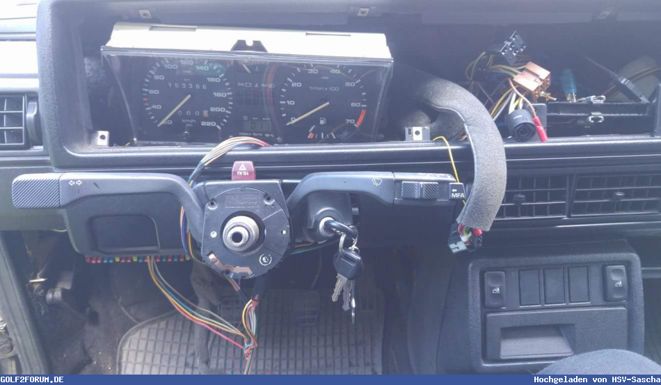

Beitrag 22.04.2017 20:01 Uhr
So, erfolgreich auf MFA umgerüstet.
