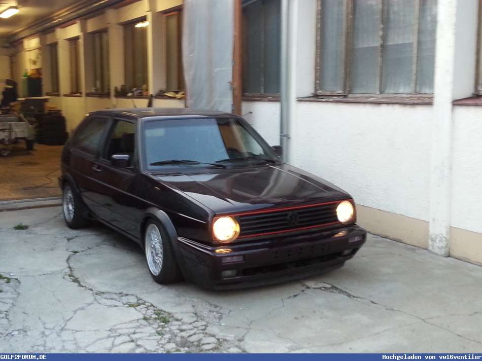

Hi, passen Alu s in 7x15 ET 26 mit 195/
45/15 ohne bördeln unter den Golf 2?
Ist ein CL mit originalen Radlaufverbreiterungen.
Verbaut ist ein Gewindefahrwerk !

Hinten ja, vorne wirds eng. Kommt auf wie tief der ist. Versuch macht Kluch wink

So Mega tief ist der gute ja nicht!

Meine Ronal Turbos in 7*15 et28 mit 185/55/15 musste gebördelt werden mit nem 40er KW Fahrwerk. Gut der Reifen is ne Wurstpelle und deiner ne Ecke schmaler. Wird wirklich knapp.

Die andere Frage ist, wenn es knapp passen sollte ohne bördeln, bekomme ich das
Eingetragen?

Hab 7x15 et 24  mit 195/50r15 und kanten sind umgelegt sonst keine changse
Eingetragen?
Wen du n Gutachten für die Felgen und ne Freigabe für den Reifen hast: Sicher!

Hab 7*15 Et 27 mit 195/50 und musste für TÜV vorne Bördeln und leicht ziehen und hinten Bördeln also ohne was zu machen wird das eher nichts.
