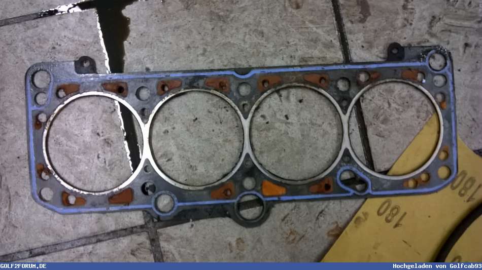

Beitrag 08.10.2014 09:32 Uhr
So kurze Auflösung: Die Kopfdichtung war hin. Der Wasserverlust wurde die letzten Tage immer schlimmer und zuletzt konnte ich auch Wasser im Öl feststellen. Habe einige Testfahrten hinter mir. Das Problem scheint gelöst zu sein. Vielen Dank für die Hilfe.
Anbei noch ein Bild der Alten Dichtung
Grüße Niklas
Beitrag 08.10.2014 18:51 Uhr
Dann war unsere Hilfe ja ''leider'' an der richtigen Stelle, hast du den Kopf mal vermessen vorm Einbau, sprich Haarlineal drübergelegt?
Grüße
Beitrag 08.10.2014 19:26 Uhr
jap. War alles wie neu. Nichts krumm
