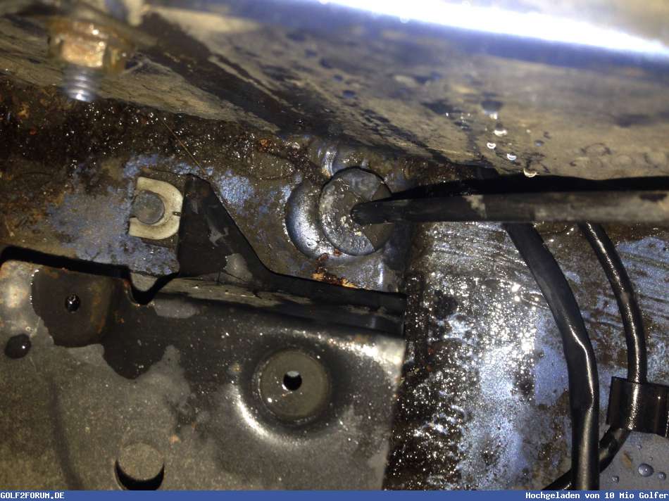

Moin, ich habe nur bei starkem oder einem
langen Regenschauer Wasser im Fussraum
auf der Fahrerseite !
Aber nur seitlich zum Öffner der Haube .
Jetzt meine Frage , hatte schonmal jemand
das die gummitülle von der Zugdurchführung
Undicht ist?
Oder eher unwahrscheinlich ?

Check auch mal die wasserabläufe da wo das steuergerät sitzt und wo der Pollenfilter ist unter der Abdeckung an der spritzwand. Wenn die zu sind dann staut sich das Wasser und läuft durch den haubenzug oder durch den Pollenfilter in den Innenraum... Zumindest war es bei mir damals so!
