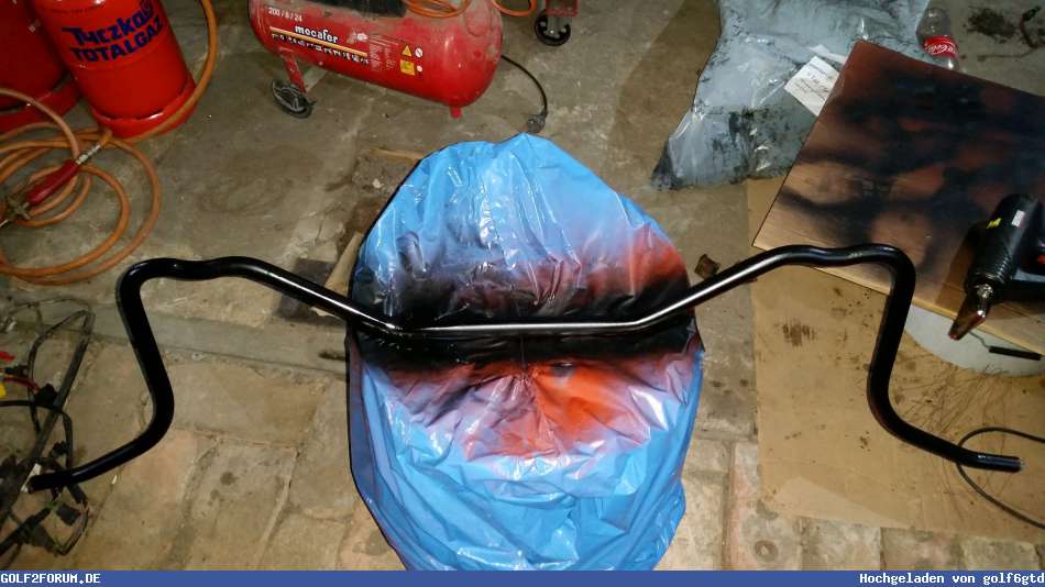

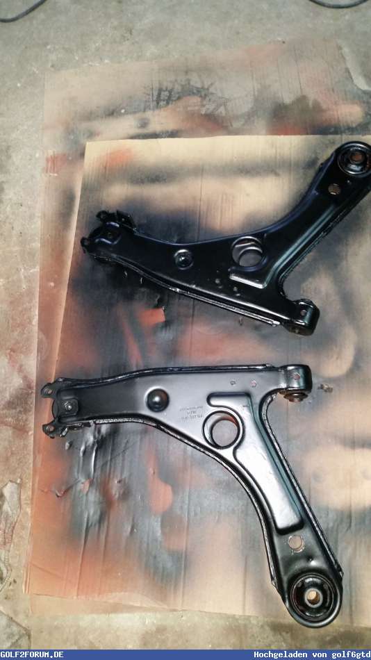

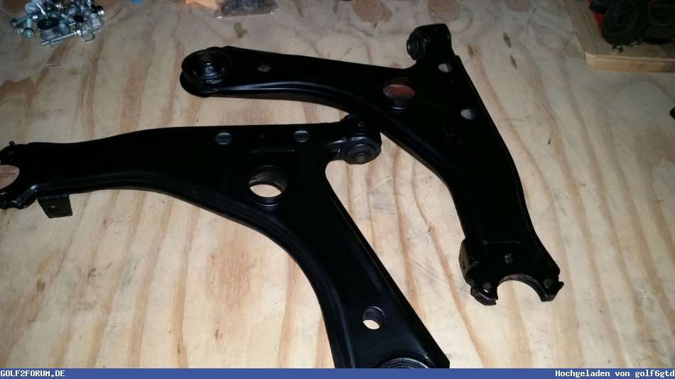

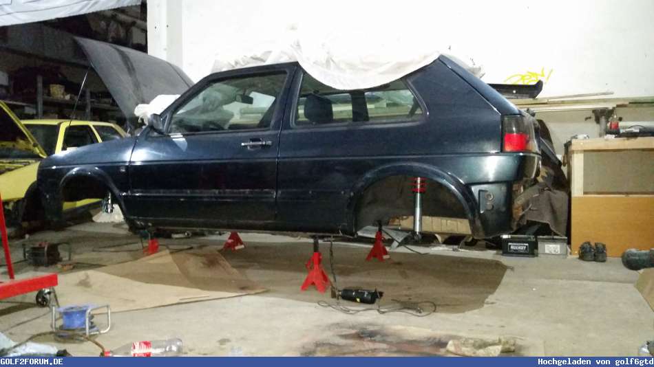

soo nach dem Ausbau des Motors ging es schnell weiter
- kompletten Golf 3 VR6 gekauft
- Motor raus
- Achsen ab geschliffen und lackiert

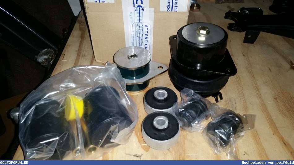

- Querlenker geschliffen und lackiert + neue Buchsen vorn original hinten verstärkte R32
- PU Motorlager + Getriebelager
(Buchsen + Lager von ClausvonEssen --> Super Ansprechpartner)
- Ketten wurden vom Vorbesitzer gemacht
- Dichtungen mache ich neu
- neuer Keilrippenriemen
- Achsmanschetten aussen neu
- Zusatzinstrumente sind auch schon da Öltemp. -, druck und Abgastemp.

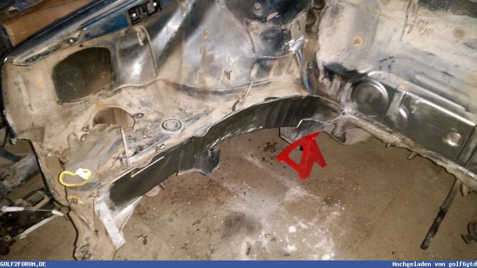

Wirst du den Motorraum selbst neu raus lackieren?
Beitrag 14.11.2014 19:43 Uhr
Sowie er rollbar ist , wird der Motorraum erstmal ausgekärchert und danach lackiere ich ihn!

Was hast du genommen um deine Achsteile zu lackieren?
