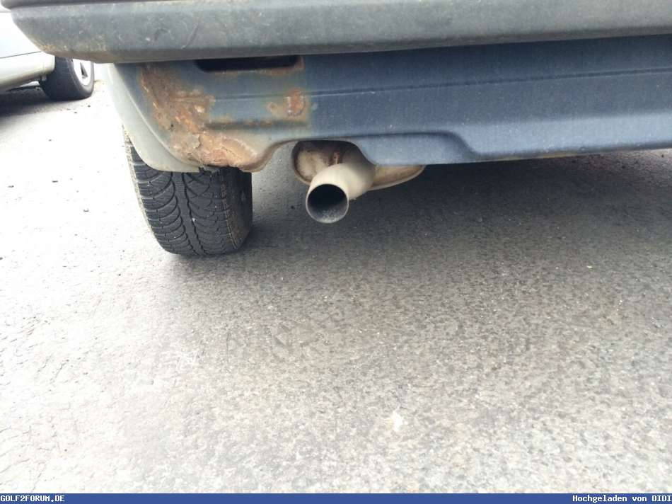

Moin Leute,
Hab da mal ne Frage. Baue grade meinen Golf 2 1,3 nz auf.
Ich will ihn neu lackieren und aufbereiten.
Nun zu meiner Frage:
Ich habe hinten links am Auspuff einen üblen Rostfleck, kann man den mit ner anderen heckstoßstange das irgendwie überdecken?
Oder was habt ihr für ne Idee raus flehen und neues Blech einschweißen?
Danke für euren Rat smile

Wen du ihn neu lackieren willst musst ja nix "überdecken". Flex nehmen und sauber machen und dann schauen wie es aussieht. Mit etwas Glück musst nur den Rost wegmachen und gut is.

Okay werde mal schauen aber ich bin der Meinung das es schon bissl durch gefault ist :/

Sieht man auf dem Bild nicht, aber das is schon ne Typische Stelle. Und durch sieht oftmals (nicht immer) anders aus. Aber wen du schon Pfuschen willst mit verdecken usw dann mach den Rost weg und hau halt mit der Mauererkelle Spachtelmasse drauf.
Ach ja und nehm die Stosstange runter, schleif den Rost um die Locher weg und lackier die auch gleich.

So sah meiner auch aus, musste ein neues Heckblech einschweißen lassen, da dort noch mehr zum vorschein kam als man gehofft hatte...

Das sieht vllt. Wirklich schlimmer aus als es ist, das untere Heckblech hat schon eine vernünftige Stärke, daher kann es gut sein das du nach dem entfernen mit der Drahtbürste auf der Bohrmaschine nur nachbessern musst.
Solltest du kleine einzelne Löcher haben nachdem das Blech blank ist (großzügig bis aufs Blanke Blech runter)
Kannst du evtl mit kleinen Schweißpunkten noch was retten.
Anschließend ordentlich wieder en Lack aufbauen und auch von Innen neuen Rost vorbeugen.
Wenn das alles zuviel ist kannst du dir auf'en Schrott sicherlich so ein Stück raustrennen und für kleines Geld neu einschweißen.

Okay werde mal schauen was ich machen kann hoffe du hast recht wink
