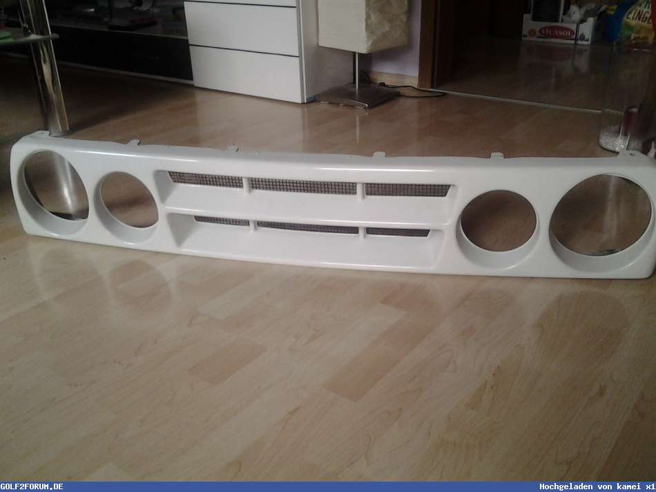

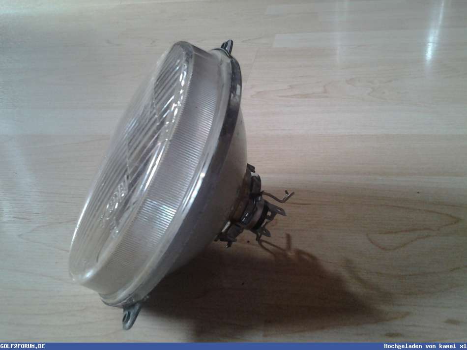

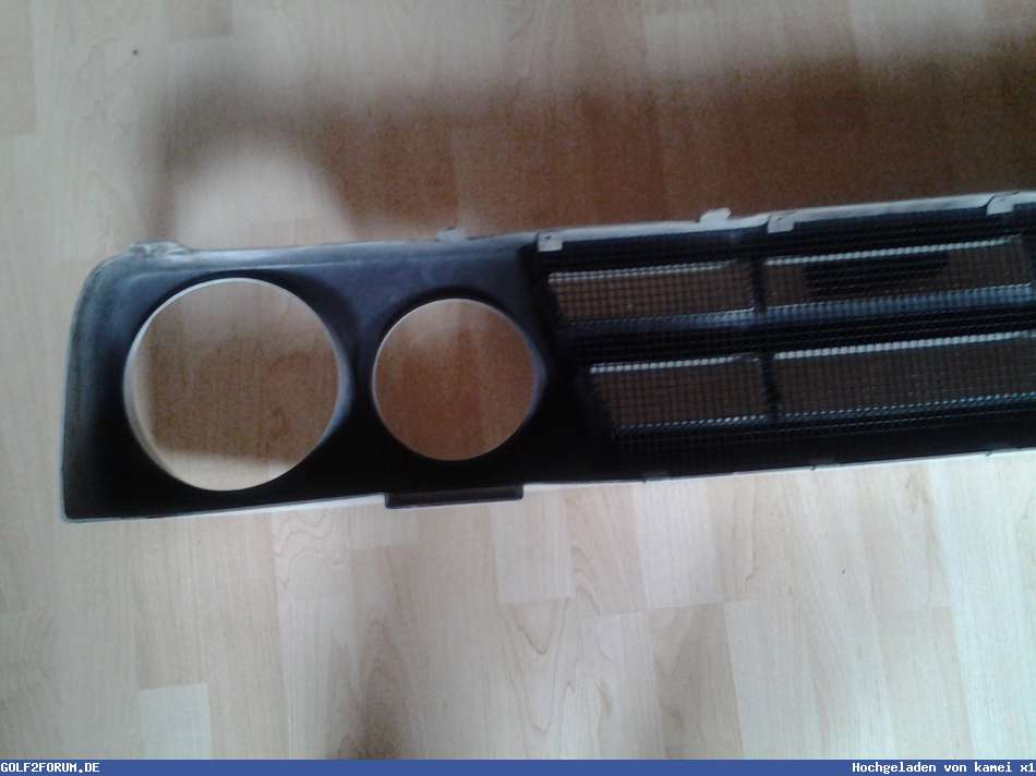

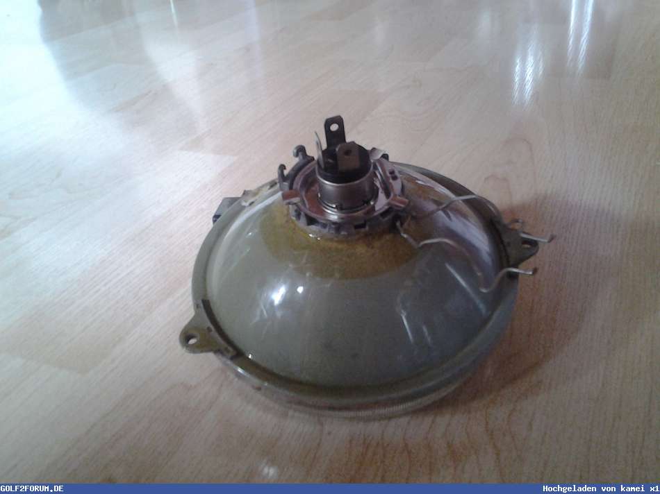

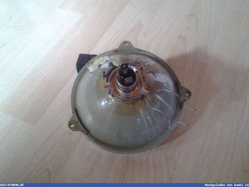

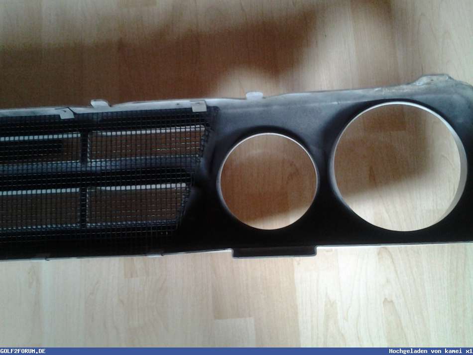

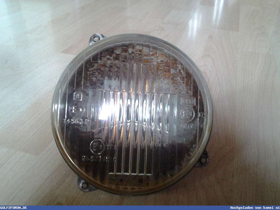

hallo jung's
ich bin auf der suche nach diesen zusatzscheinfern für meine kamei front
die alten haben einen rostigen reflektor
nur sehen alle die ich im netz finde anders aus wie meine
da ich keine teilenummer mehr lesen kann gestaltet sich das etwas schwierig
jetzt meine frage hat evtl jemad welche rumliegen oder eine teilenummer für mich
hier ein paar bilder

Da müssten auch die normalen Zusatzscheinwerfer passen, zur Not schaue mal bei werk34 oder classic parts
Beitrag 15.03.2015 12:14 Uhr
ja da sehen die drei haltenasen ganz anders aus
also verstehe ich das richtig die muß dann also anpassen
Beitrag 15.03.2015 12:36 Uhr
Obwohl ich die Front aus dem Bauch raus nicht kenne: Das sind seltsame Scheinwerfereinsätze, die da wahrscheinlich gar nicht reingehören! Sowas war früher bei Doppelscheinwefern verbaut, z.B. NSU TT und ähnlichen. Nicht unbedingt genau diese, aber die gleiche Bauart, vor Einführung von H4 war das der Standart.

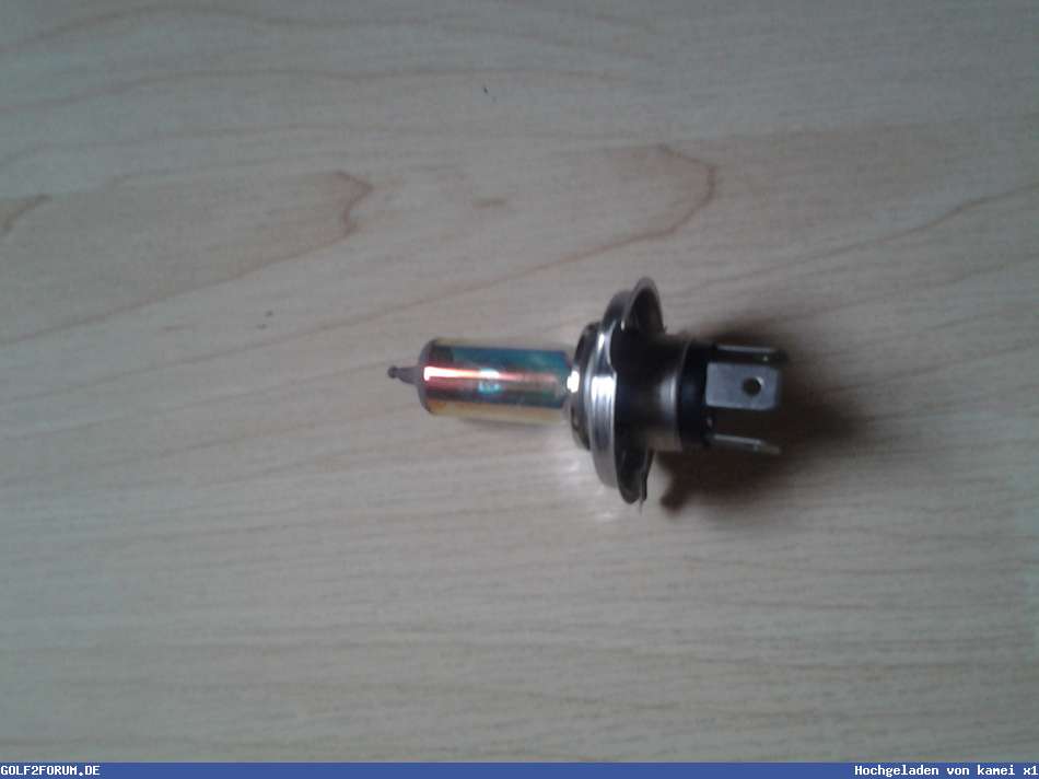

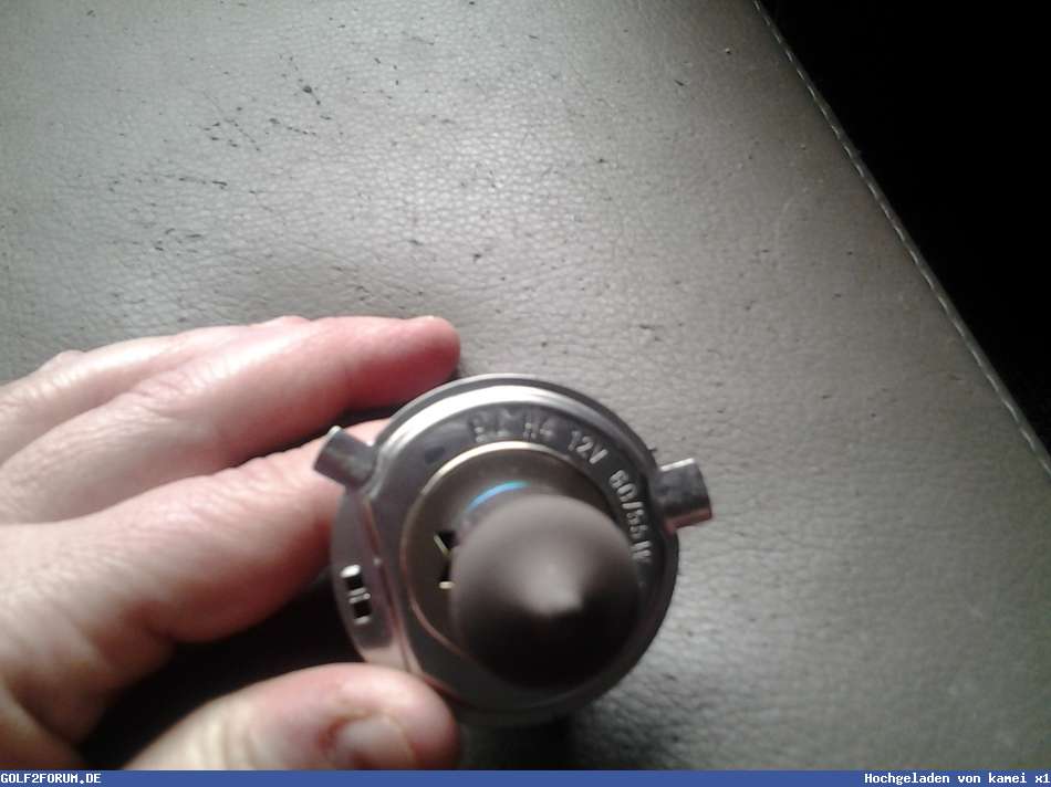

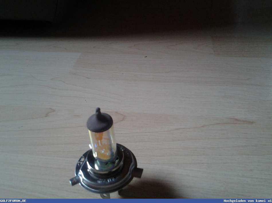

Das eingesetzte Leuchtmittel (zeig mal!) ist, da vorne auf der Streuscheibe nicht H4 drauf steht, wahrscheinlich eine uralte 2-Faden Bilux AS. Erkennbar an den 3 Anschlüssen für Ablend.-Fernlicht und Masse (große kugelige Birne). Normalerweise ist da aber ein Fern.- oder Nebelscheinwerfereinsatz mit einer H1 oder H3 Einfaden-Birne eingesetzt.
Beitrag 15.03.2015 12:40 Uhr
Die muss Asbach sein, grad gesehen wurde noch von Bosch hergestellt

Ich kann mir nicht vorstellen das Kamei damals extra andere Z-Scheinis herstellen ließ.
Schrei doch mal Kamei an, die helfen per E-Mail gerne aus mit Info's cool

des is des birndl
