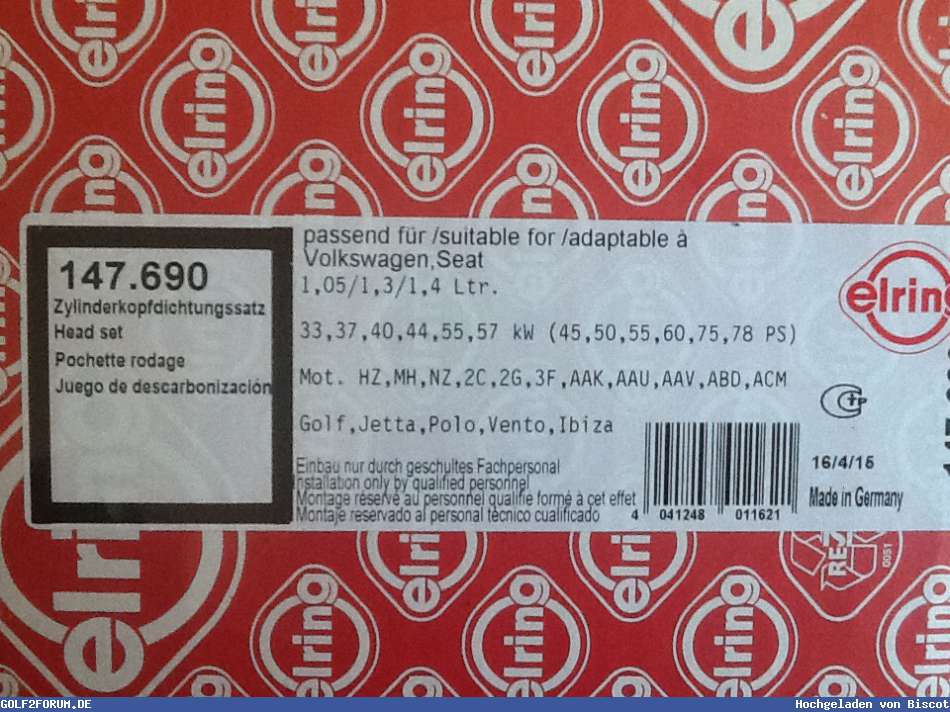

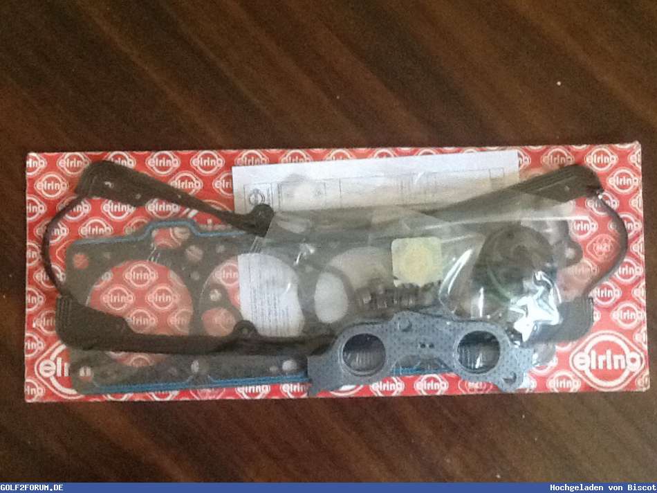

Ich kauf was Dichtungen angeht nur Elring - Da hat aber jeder so seine Vorlieben... kauf nur kein billig Schrott von NoName!
In diesem Set ist soweit alles drin was ich brauche für en Zylinderkopf!
Nockenwellen-Simmering
Ventildeckeldichtung
Zylinderkopfdichtung
Krümmerdichung
Ansaugkrümmerdichtrung
etc
etc.
