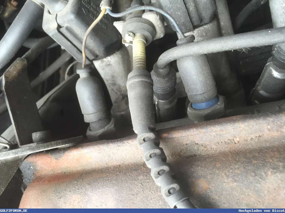

Kurze frage , will heute meine öldruckschalter wechseln nur weiss ich nicht wo der schwarze und blaue hinkommt (links oder rechts)
Ja ich weiss ich soll mich an den farben orientieren nur mein problem ist das es zwei schwarze sind wink
Hoffe ihr könnt mir sagen wenn man davor steht welcher links und welcher rechts hin kommt.
Hab ein 1.3 bj 89 nz motor
Lg der alexio

Also laut Microfilm vom Freundlichen gegenüber:
Rückseite vom Zy.Kopf: Vom Nockenwellenrad aus betrachtet kommt zuerst der 1,6bar geber, dann der 0,3 bar Geber.
1,6bar mit Gelben Kabel!
So bin ich noch nie zur Lösung gekommen.... MICROFILM Rocks [img=20x20]http://www.golf2forum.de/images/smileys/grin.png[/img]
Für en 1,3l NZ -Motor!

Hey danke fuer deine antwortsmile
also gelbes kabel der blaue oeldruckschalter? smileoder doch der schwarze grin
lg der alexio

Ich danke dir smile also blau-blauer und gelb-schwarzer oeldruckschalter.
ich danke dir fuer deine hilfe smile
