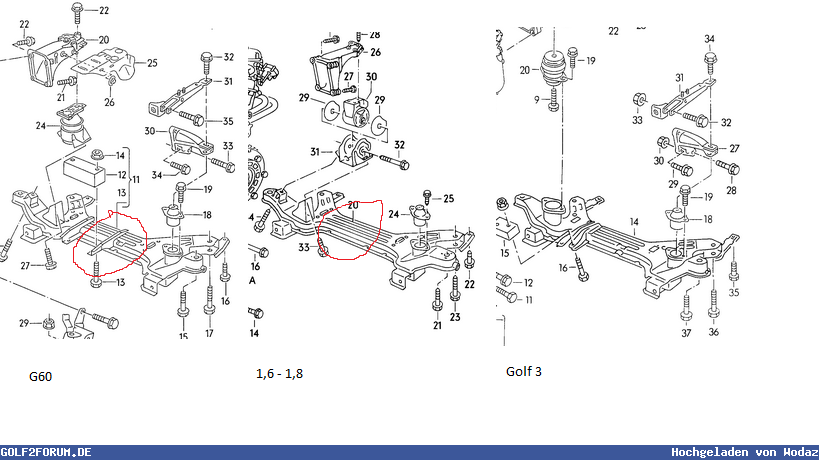

Welche Achse würdet ihr empfehlen für einen Umbau auf 1,8 T AGU?
G60 (535199315C)
1.6 - 2.0 (191199315AD)
Golf 3 (1H0199315AA)
Zur G3 "Plusache" habe ich keine Teilenummer gefunden da bei Partscats nur die "Normale" aufgelistet war?
Wer noch andere Ideen hat her damit

Ich fahr den AGU seit 2012 mit der normalen 1,8er Achse in meinem Jetta ohne Probleme, drei Freunde von mir fahren ihn mit Golf 3 Achse (das Mittelteil ist ab 1,8er immer gleich, deswegen findest du auch keine "Plusachse") auch schon seit Jahren ohne Probleme.
Es kommt darauf an, was du mit deinem Wagen vorhast: Von der Performance her ist die 3er Achse mit 5-Loch auf jeden Fall vorzuziehen
