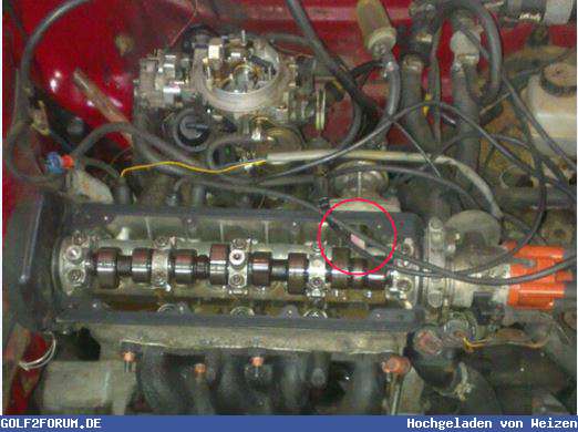

Mein Projekt ist zurzeit ein Golf 2 1.3 Kat. Dieser hat nun erstmal eine komplette Motorrestauration bekommen.

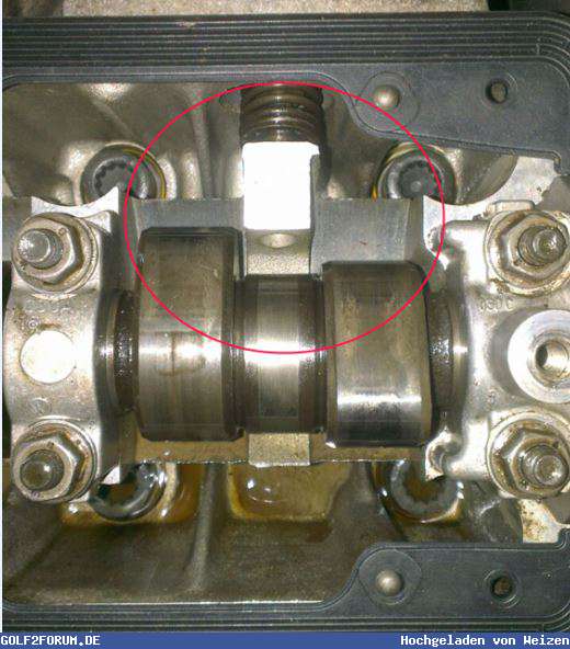

Das Fahrzeug hat eine Benzinpumpe am Zylinderkopf sitzen die durch die Nockenwelle angetrieben wird. Das geschieht durch einen Metall/Eisenstift.
Das Problem ist: Dieser Stift ist 2. geteilt. Ein Teil des Stiftes ist also fest in die Benzinpumpe integriert (siehe hier, unten neben dem Dichtring: http://www.autoextrem.de/attachmen...mentid-130030,stc-1,d-1262736671.htm) und der Gegenpart sitzt in einer Halterung zwischen an der Nockenwelle.
Jetzt fehlt bei mir leider genau dieser Stift, siehe Bilder im Anhang. Wo bekomme ich diesen Stift her? Oder wurde der evtl im Laufe der Zeit in die Pumpe integriert, sodass es nur noch ein Teil ist??

puh das ist natürlich echt Mist das dir die Schraube flöten gegangen ist.
schau mal in folgenden Link rein --- Klick hier  / Baujahr auswählen und mal die Grafik mit Teilenummer raussuchen.
Da steht auch was das für eine Schraube sein muss  /  Gewinde- Länge etc.
evtl hast du Glück und es ist en gängiger Stift den du beim Schraubenguru erwerben kannst.
Bei VW mal nach diesen Stift gefragt, evtl war dieser auch in anderen Motoren verbaut und du bekommst diesen noch.

Hi Sebastian,
danke für den Link. Bin ich die letzten Tage schon drauf gestoßen, habe aber immer nur die Bilder betrachtet. Gerade ist mir aufgefallen das der Stift zwar nicht auf den Bildern drauf ist, dafür aber in der Liste der Teilenummern.
Teilenummer:
030145147 Zwischenstoessel
http://www.partscats.info/volkswag...parent_id=391650&detail_id=391654
Das war schon mal ein Schritt in die richtige Richtung grin Die Frage ist wo bekomm ich das Teil jetzt her shocked
Edit:
Ich werd nicht mehr! Hab die TN doch wirklich bei classic parts gefunden grin
Ich bin Happy smile
http://shop.volkswagen-classic-par...hparam=030145147&partnr=030145147
