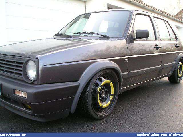

Hast Du Vllt mal nen Foto wie es aussieht ? Wäre nett
Beitrag 14.07.2015 19:06 Uhr
Hier von 2013

Welche Maße hat die Felge ??
Beitrag 15.07.2015 16:19 Uhr
Felge hat 6,5x17 et 40 + 20mm Adapter vo. und 35mm Adapter hinten, also et 20 vo, et 5 hi.

Beitrag 21.07.2015 03:23 Uhr
Ha,
17 geht schon, fahr das schon über 5 Jahre.
Probier jetzt mal 18er !!
Mag die großen Räder einfach.

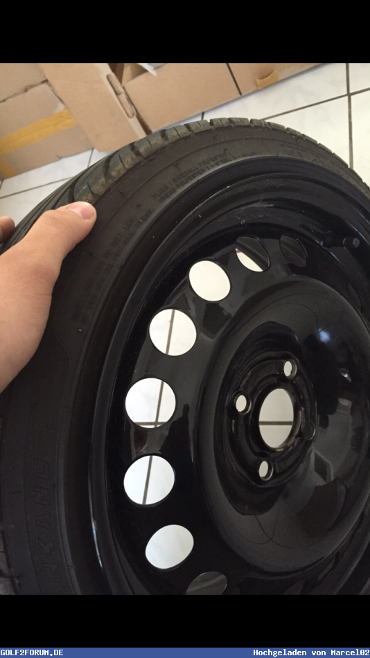

So gestern sind meine Felgen/Reifen gekommen,
6,5x16 165 45er nankang heut morgen zum Tüv Gewesen und alles suppi eintragung erfolgreich smile ohne probleme ohne Fragen vom Prüfer.
Dank einer scheinkompie vom vorbesitzer, waren auch auf nem 2er golf smile
