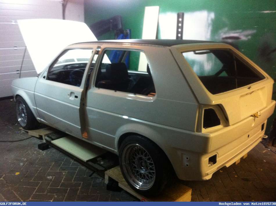

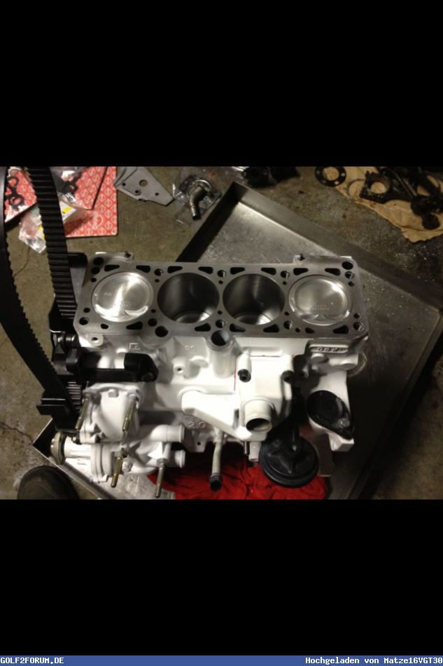

Hier der andere Kandidat.:

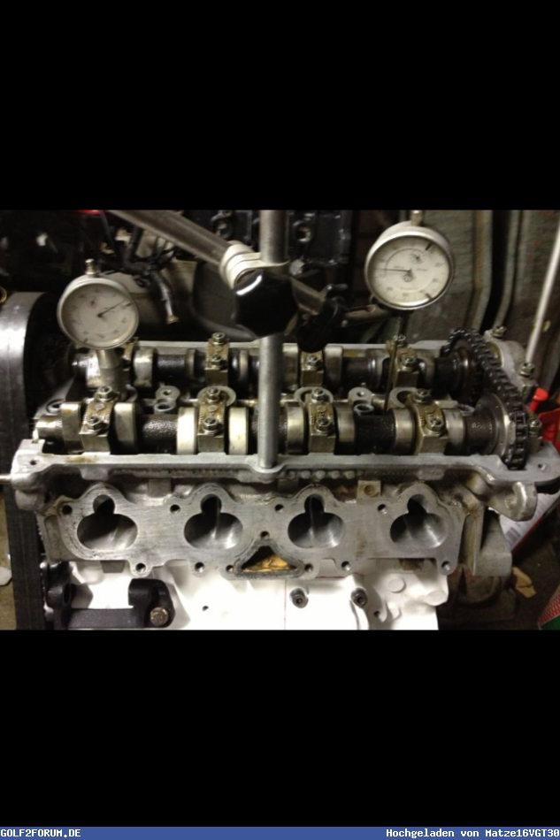

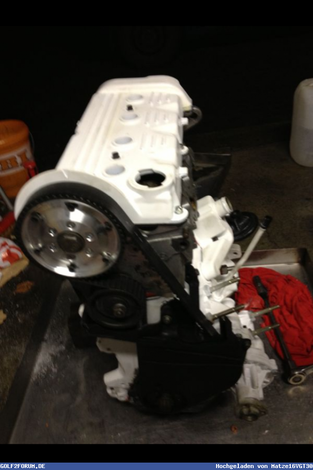

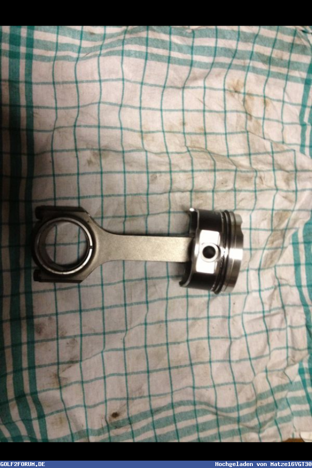

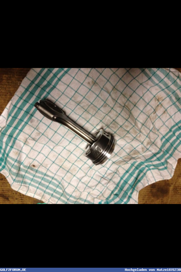

Bj.: 1990 , ex.1,3l NZ, umgebaut auf  2l 16V (9A) mit GT30 und Stoßaufladungskrümmer, Scat H-Schaft Pleuel und 83,5er Wieseco Schmiedekolben, Verdichtung 7,45:1, EMU Freiprogrammierbares Motorsteuergerät, Siemens Deka 630ccm Düsen, 3" A-Anlage ab Turbo mit 200Zeller,
G60 Achse vorne mit gelochter Zimmermannbremse, HA ebenfalls Scheibe (is denk ich klar), Servo, Catchtank mit 2 Hauptpumpen und einer Vorförderpumpe, usw usw...
Im Winter werde ich auf 02M (DQB Getriebe) umbauen hält deutlich besser als das G60 Getriebe ( wenn noch einer eins braucht :-) gerne anschreiben ).

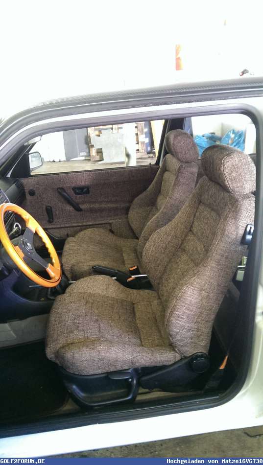

Innenausstattung habe ich selber umgebaut ( Golf3 ) und auch selber bezogen. Felgen sind RH ZW1 in rundum 7,5 x17 mit 30mm Platten effektive ET30.

ERSTE SAHNE!
Bist du KFZ'ler?
Hast du ein Wertgutachten machen lassen oder sowas in der Richtung? Was leistet der Motor mit dem G60 Getriebe?
Die Sitze sind jetzt nicht so mein Geschmack aber DIR muss er ja gefallen!
Warum en weißen Block?, da bist du doch nur am Putzen oder? heartheart

Hab Land und Baumaschinenmechaniker gelernt und paar wirklich Gute Freunde ohne die alles nicht so geklappt hätte.
Der GT30 ist jetzt erst paar Wochen drauf, müssen noch mal auf die Bahn abstimmen angestrebt sind aber so 480-500PS, würde auch mehr gehen denke ich will aber
lieber länger was davon haben dafür ist der Mist zu teuer.
Dem G60 Getriebe werde ich mit dem Lader nicht mehr wie 1,5 Bar zumuten.
Viel mehr bekommt die Kupplung aber auch nicht hin , deshalb alles einmal wieder raus.
 :-( naja so is immer was.
PS.: Putzen macht Spaß :-)
