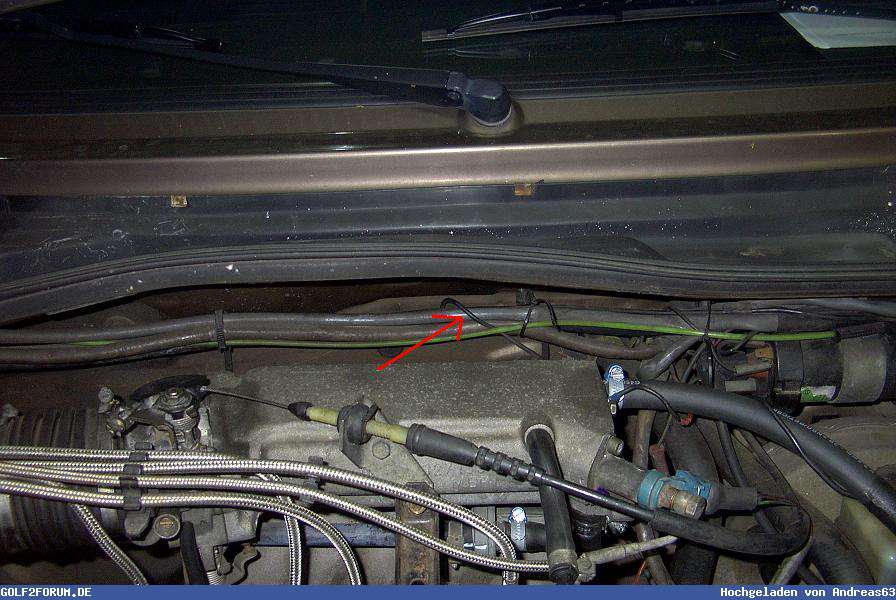

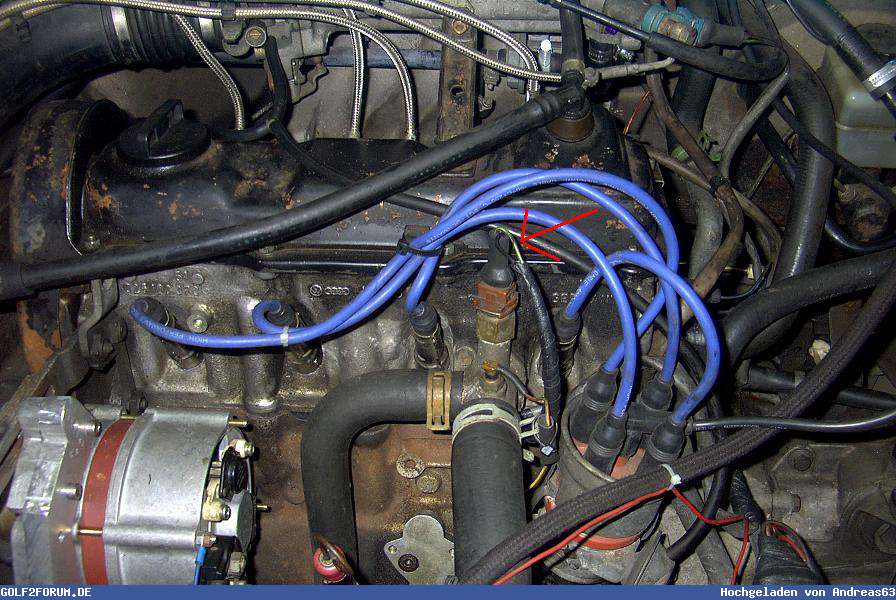

im Anhang habe 2 Bilder mit eingefügt. Der Motor hat im kalten Zustand Drehzahlschwankungen von 700 - 1000RPM.
Im warmen Zustand alles i.O.
Alles was geht geprüft, bzw. erneuert zum Schluß auch das Steuergerät. Es wurde die ZKD gewechselt, seit dem ist dieser Fehler da. Der Stecker zum Thermozeitschalter grün/weisses und schwarzes Kabel hat Durchgang (Kurzschluss)? Wo geht das grün/weisse Kabel hin? und dann noch ein schwarzes Kabel was original um dem Kabelbaum an der Stirnwand gebunden ist, wo gehört das dran, ist das plus oder minus? Wenn jemand vielleicht einen Stromlaufplan hat oder eine Idee zu dem Fehlerrhätte, das wäre prima, danke im voraus und viele Grüße aus Bielefeld.

Also: das grün/weisse Kabel (von deinem Thermoschalter) geht an das Kaltstartventil oben in der Ansaugbrücke. Zusätzlich sollte im Ansaugbereich eine Art Luftschieberdose verbaut sein mit einem Thermoventil (bin ich mir aber nicht sicher). Da das Problem aber erst seit dem Wechsel der ZKD denke ich eher, dass irgendwo ein Unterdruckschlauch vertauscht wurde
