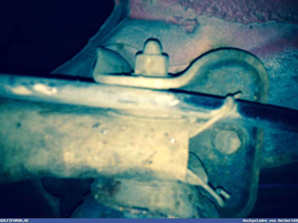

Tag,
mal ne banale Frage: finde leider nichts zum Thema aufbocken.
 Möchte Radlager hinten bds wechseln. Wg Alter - 1991 - bin
Ich wegen der Ansatzpunkte des Rangierwagenhebers skeptisch.
Da an der Falz (VW-Wagenheber) bereits an falscher Stelle hantiert
wurde, möchte ich gern woanders ansetzen.
a) für den Rangierwagenhebers und gleichzeitig
b) für nen Bock
Gibt es ggf Fotos oder Grafiken für Stellen im Bereich Hinterachse?
Danke und Grüße!

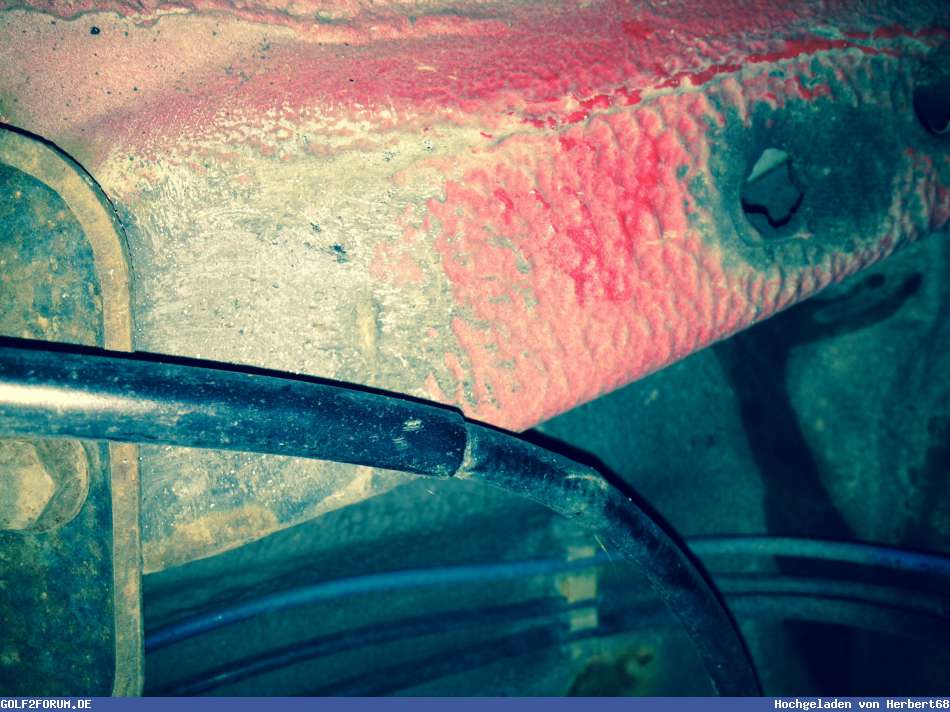

Bedankt! Das sieht aber nicht mehr so wirklich gutaus. Geht alternativ auch davor? --> Bilder
Beitrag 09.09.2015 20:55 Uhr
Forts...

Ich seh jetzt leider auf dem bild net so viel. Aber wenns wirklich nicht mehr so gut aussieht, sollte man was dran machen. Meinst du rostmässig?
Aber ich denk, du kannst da aufbock. Du willst doch blos radlager wechsel?
Beitrag 09.09.2015 22:33 Uhr
Ja, meinte wg Rost...fand daher die Stelle auf dem 1. Foto
zwischen Aufnahme der Hinterachse und Schwellerfalz vertrauenserweckender.
Werde Samstag mal mein Glück versuchen...geht erstmal nur noch um die Radlager.
Besten Dank!

Bock ihn am HA-Lager auf UND WENN ES DABEI NACHGIBT SEI FROH DAS ES BEIM SCHRAUBEN AUFGEGEBEN HAT UND NICHT BEIM FAHREN!
Wenn die Stelle nicht mehr hält kannst du dir die neuen Radlager auch sparen.
Beitrag 10.09.2015 21:14 Uhr
hat der Uli recht!
Ich geh hinten auch nie auf das Blech - immer auf das HA-Lager und vorne auf die Gesunden Aufnahmepunkte!
Die Bleche sind nach einigen Jahren evtl. geschwächt und da passiert es schnell das du mit en Bock oder Heber mal drin bist!
