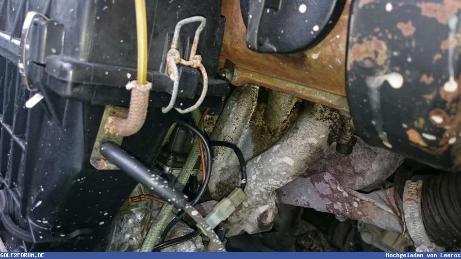

Hallo hab mir heute einen Golf 2 zugelegt von 88. 1,6 l grin soooooo nun hab ich ein Problem auf dem Krümmer steht Brühe.... der TüV hat nicht gesagt hat ohne murren 2 Jahre bekommen.
Meine Frage was ist das genau??? Dichtung kaputt??? und wenn welche und wo bestelle ich sie

Sehr wahrscheinlich ist das Motoröl das von der Ventildeckeldichtung kommt.
Es gibt zwei verschiedene, Kork und eine Ydauerdicjtung aus Gummi. Wenn du letztere verbaust musst du aber unbedingt die Stehbolzen mit austausvhen, sonst kommt nacher mehr Öl raus als vorher!
Beitrag 16.09.2015 17:52 Uhr
ventildeckel wurde erst gemacht und es ist nur auf der einen seite und es richt auch nach sprit und nicht nach öl.... aber ich schaue mal nach ob auch vorne was raus läuft
Beitrag 24.10.2019 23:33 Uhr
wäre komisch, wenn du das Thema noch nicht abgearbeitet hast...
Hab heut den Schlauch der hinten unter dem Luftfiltergehäuse sitzt nacharbeiten müssen... quasi übern Krümmer... der war eigerissen.
