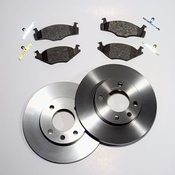

Beitrag 12.10.2015 22:56 Uhr
[EXTERN] http://ecx.images-amaz.../images/I/81PwBfiVdfL._SY355_.jpg
Auf dem Bild kann man eigentlich gut erkennen das die Beläge unterschiedlich sind.
