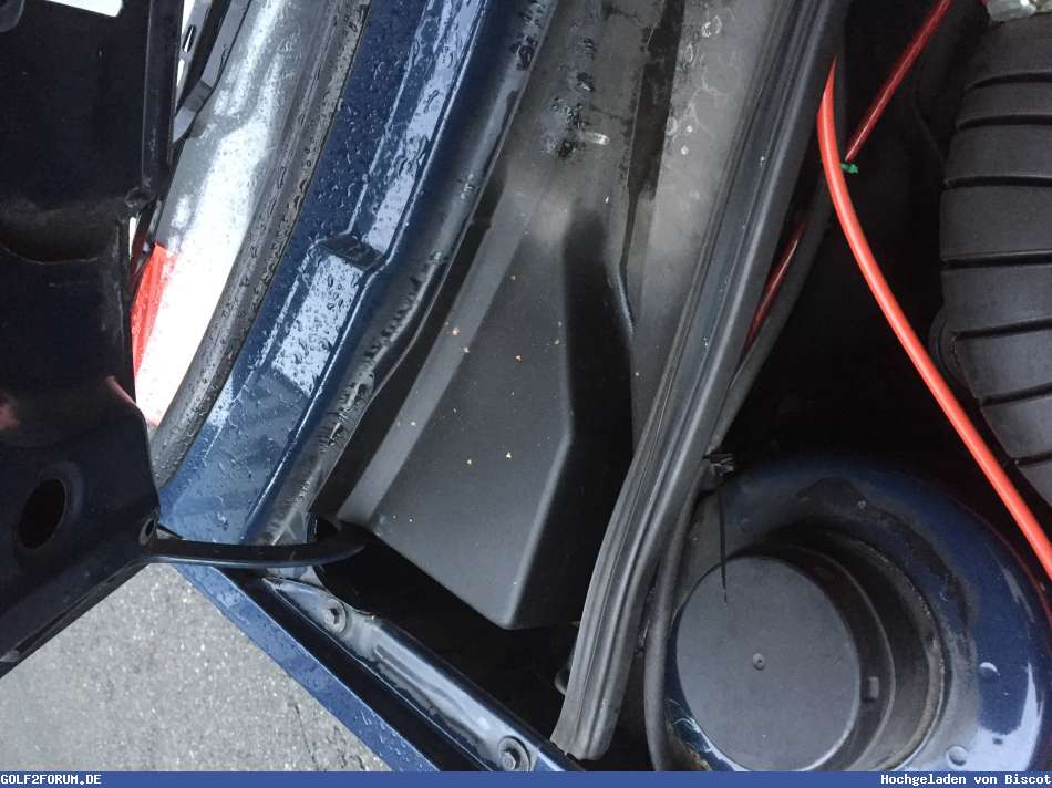

DANKE !!!! Das werde ich gleich ausprobieren !!!! Überigens ist es hinten rechts auch NASS !!
Aber was passiert eigendlich, wenn die abläufe zu sind ???? Wo läuft das Wasser lang ??? Dann müßte der Himmel doch auch Nass sein, oder ??
Bei meinem ist der Hintere himmel Rausgeschnitten.......... Kann es sein, das ER Nass geworden ist, und deshalb rausgeschnitten ??

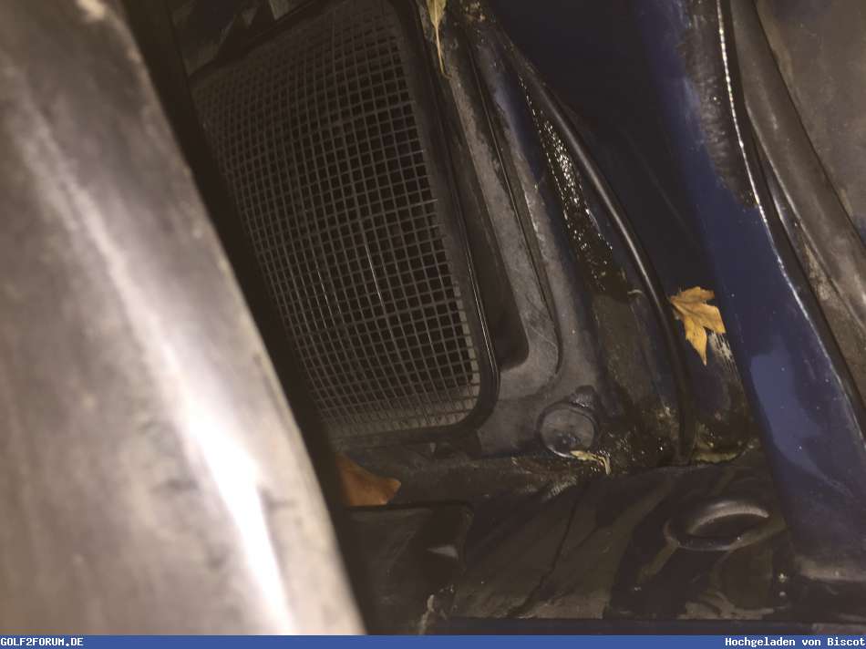

Außerdem hat der Vorbesitzer im RECHEN fußraum die verkleidung abgenommen und nicht mehr befestigt...... Ist das auch wegen Wasser ??

Guck doch erst mal unter der Abdeckung nach den Abläufen, wenn die verstopft sind läuft über den Lüfterkanal Wasser in den Innenraum.
Entferne den Dreck, Laub, tote Kleintiere, etc.
Danach stellst du einen elektrischen Heizlüfter in den Fussraum, öffnest die Fenster einen Spalt und lässt den bollern, fertig!
