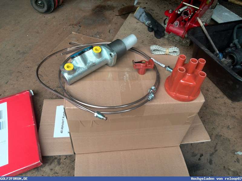

Nunja ursprünglich sollten "nur" alle Verschleissteile ernuert werden was auch ganz gut voran ging wie man den Bildern entnehmen kann.
So wurden:
- Kühler ernuert
- alle Unterdruckschläuche durch Silikonschläuche ersetzt
- Drosselklappe gereinigt inkl, neuer Dichtung
- Lenkung neu gelagert (Spurstangen/Köpfe) und Halter lackiert
- auf VWII Bremse umgebaut
- neue Staubschutzbleche
- neue Querlenker + Traggelenke
- neues vorderes Motorlager sowie Getriebelager
- neue Zündkabel, Zahnriemen, WaPu und Keilriemen, Nockenwellen Simmering und neue Hydros
- Radlagergehäuse, Bremssättel, Krümmerblech, Warmlaufstutzen sowie Getriebestütze mit Hammerite lackiert.
  Abgaskrümmerdichtung erneuert
- Abgaskrümmer mit G60 Krümmermuttern und Unterlegscheiben befestigt ( hatte ich noch neu rumliegen )
- Neuer HBZ und Kuniferleitungen für vorne
- Verteilerkappe und Finger neu
- neues Masseband für die Motorhaube zur Karosserie
- neuen Entlüfterschrauben, Bremsschläuche und Schrauben

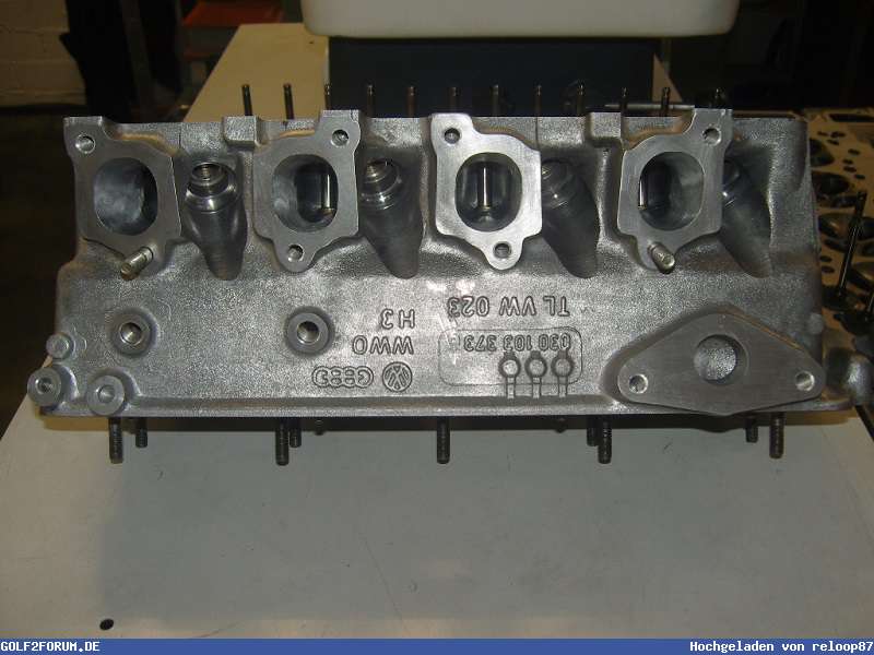

Ja wie es kommen musste habe ich dann jedoch meinen Plan verworfen den Motor so zu lassen wie er ist grin
Es wurde alles neu abgedichtet!
3F Ansaugbrücke und eine ABU Nockenwelle verbaut
Der Zylinderkopf ging nach ZK Rudi Berlin und wurde auf Tuningstufe 1 beabeitet
Bilder sprechen aber mehr als 1000 Worte

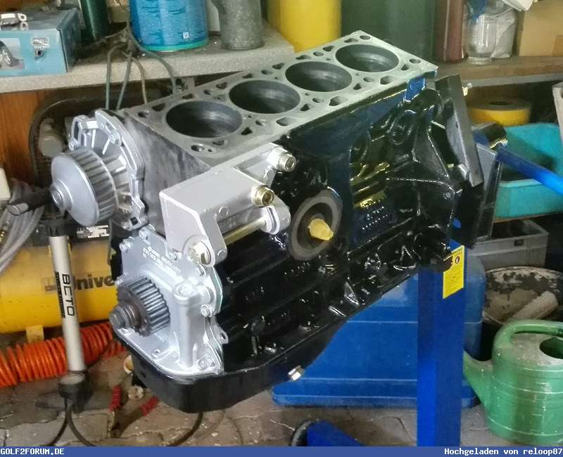

Beitrag 23.10.2015 16:52 Uhr
Motor im fast fertigen Zustand nurnoch kleinigkeiten
