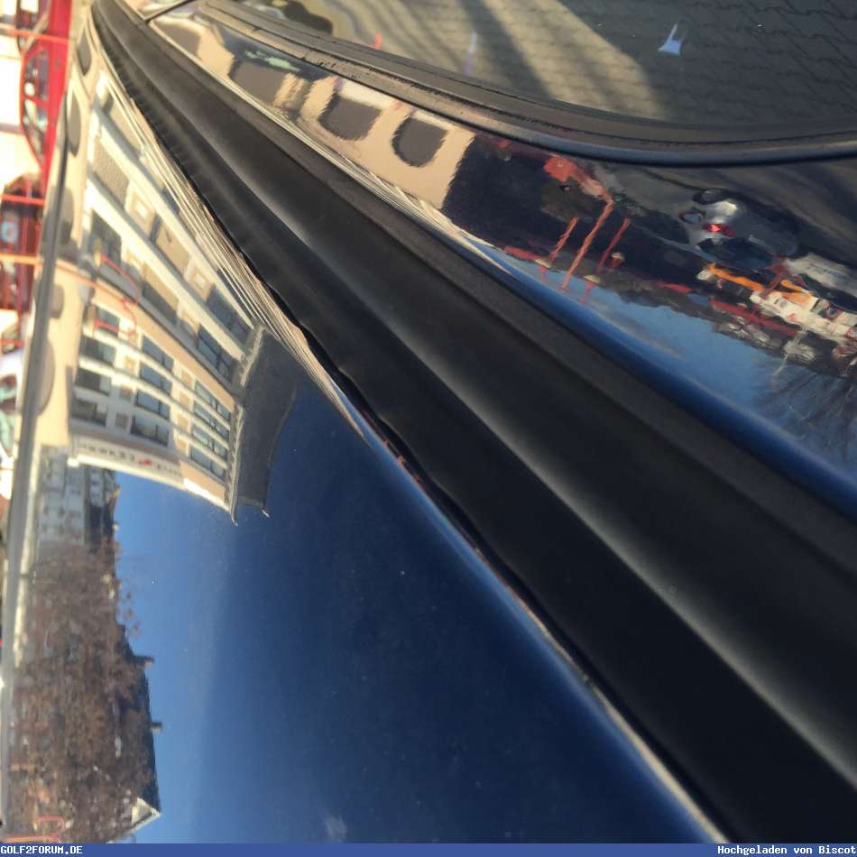

Dachleiste wölbt sich
Beitrag 23.11.2015 15:15 Uhr
Hi Sebastian,
Das mit Heißluft würde ich nicht empfehlen,da jede Temperaturänderung das Material
belastet und die Weichmacher rauszieht.
Ach wenn das am Anfang klappt,zieht sich die Leiste wieder zusammen,wenn sie kalt wird.
Wenn Du es versuchen möchtest,solltest du erst mal nur ein Stück bearbeiten.
Mach erstmal einen Versuch 60-70°C,weiter würde ich nicht gehen.
Gruß,Rene
Beitrag 23.11.2015 16:05 Uhr
hatte vergessen das mein Heißluftfön im Sommer abgefackelt ist... hab es jetzt mit en Fön (Von mein Frau grin) vorsichtig Ausprobiert: Besser aber noch nicht zufriedenstellend.
Weitere Vorschläge?
