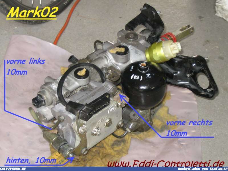

die leitung die da ganz vorn drauf is is doch ein druckm. oder ? (bild)
aber bei der toledo brauch ich ja dann wieder bkv vom 35i sagen alle . .
hmm . . ??
