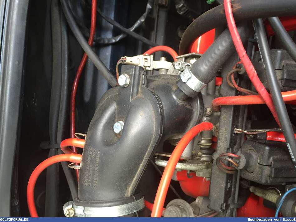

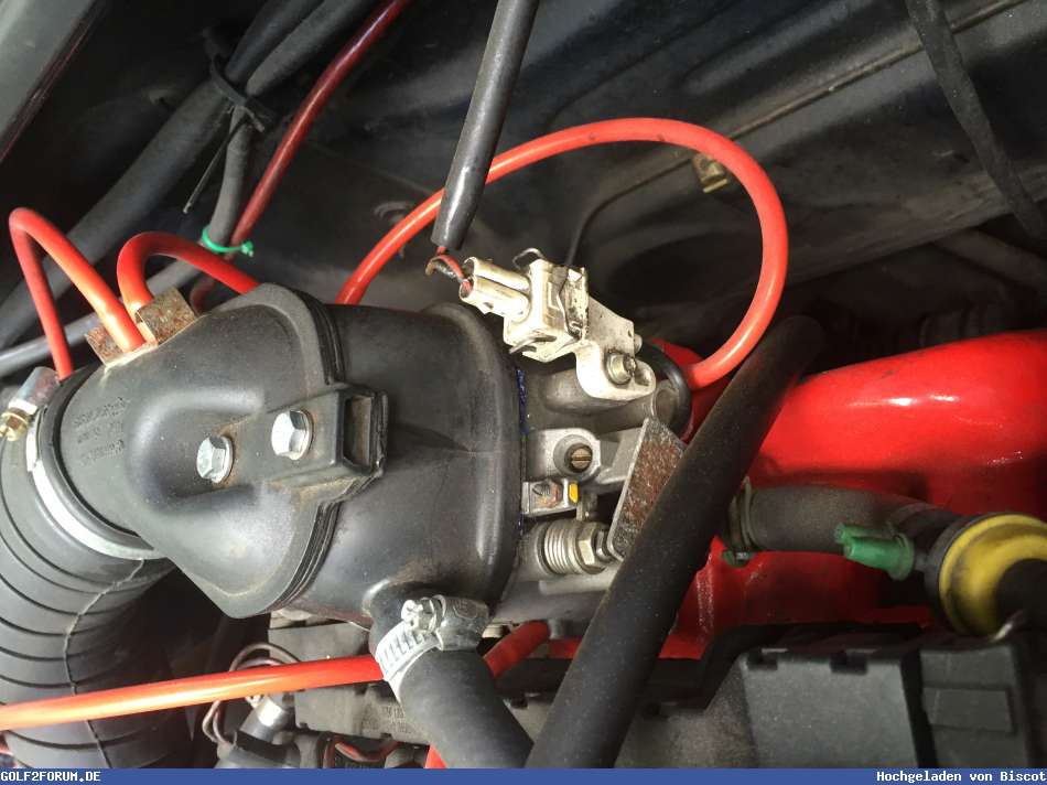

Blöd gefragt, wie kann ich das erfühlen, wo sitzt die Drosselklappe?
Beitrag 14.07.2016 11:03 Uhr
Ja, ein Bild wäre prima smile
