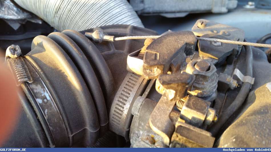

2.0 16V 9a Motor Halterung vom Gasbowdenzug gebrochen
Beitrag 31.10.2016 20:54 Uhr
Hallo, mir ist heute die halterung vom Gasbowdenzug (bei der Drosselklappe)  gebrochen... Meine Frage gibt es das Teil einzeln oder muß ich eine komplette Drosselklappe kaufen... Anbei das bild... Da das Problem schlecht zu beschreiben ist...  Danke vorab... Vielleicht hat ja jemand noch sowas rumliegen... Und entschuldigt mich, wenn das Problem im Forum bereits thematisiert wurde... Bin seit heute Abend erst auf das Forum gestoßen... Danke Vorab für die Hilfe!
Bearbeitet von Robin043, 31.10.16 um 20:55 Uhr
Beitrag 01.11.2016 10:10 Uhr
Das KANNST du nicht kleben.
Einzeln gibts sowas nicht. Du kannst höchstens versuchen das mittels Draht und Panzertape zusammen zu pfuschen. Solch Provisorium ist erstaunlich langlebig. Aber eben Pfusch.
