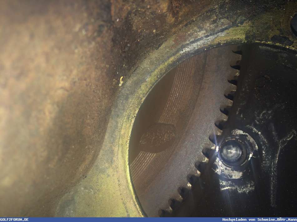

Schau mal nach der Führungsbuchse im Getriebe, wenn die ausgeschlagen ist schleift der Anlasser im Gehäuse. Ist beim NZ allerdings schlecht dran zu kommen!

Am besten bekommst du die mit einem 12er Gewindeschneider + Verlängerung + Ratsche raus. Einfach in die Buchse eindrehen bis er hinten an das Getriebegehäuse stößt, dann weiterdrehen bis sie raus ist.
Ist bei den kleinen Motoren nur schlecht dran zu kommen, wenn du den Anlasser raus nimmst sitzt die Buchse dort wo der eingebaute Anlasser, bzw. dessen Welle, im Getriebe sitzt.

Beitrag 23.11.2016 17:17 Uhr
Hab den Anlasser heute mal ausgebaut und mir die buchse mal angeschaut, sieht sehr verbraucht aus, hat richtige riefen innen und an dem Getriebe Flansch davor, sind Kratzer.
Morgen Leih ich mir mal einen gewindeschneider auf Arbeit und hol das Ding mal raus smile Danke für deine Tipps bis jetzt
