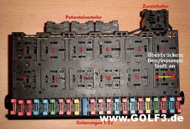

Kann'st auch mal die benzinmenge messen,dazu muss die Pumpe 30 Sekunden laufen,normal macht man das mit einer Fernbedienung die da reingesteckt wird wo das pumpenrelais ist, relaisplatz 12, habe auch schon öfters das Relais geöffnet und gedrückt gehalten ging auch, dann Rücklaufleitung an der einspritzleiste abziehen Schlauch drauf und in einen Messbecher halten, wen es gut läuft sollten so an die 750 ml kommen, genauer gibt's ein Diagramm wo auch die Spannung an der Pumpe wichtig ist,kannst ja dabei mal messen, wird alleine wahrscheinlich schlecht zu machen sein,

Tausche mal das Benzinpumpenrelais, dann sieht man weiter. Dann gehts mit der Fehlersuche voran cool

hab jetzt mal das Benzinpumpenrelais gebrückt (siehe Bild), aber passiert immer noch nichts. Beim brücken läuft die Pumpe kurz an (wie auch mit Relais), aber mehr kommt auch nicht.

@Frmarco, das mit dem geöffneten Relais werde ich auch mal probieren. Muss nur noch wissen wo die Rücklaufleitung genau ist (google weiß es bestimmt) und dann mal weitersehen
